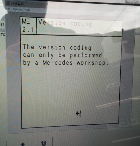

ну да, чтобы снести, достаточно одну кнопку нажать, чтобы записать, надо перещелкнуть зажиганием, и нужную группу цифр вписать

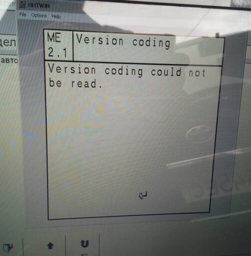

на второй фотке блок пишет чтоне может считать кодировку - так может она неправильно записана, или уже стерта
У меня не такие ошибки, я видос уже показывал. Удаленку обязательно рожу, на тачке просто друган катается, сложно все в одну точку свести.
посмотрел видео
странно как то, там пункты 1 и 3, а второго нет, вот он и должен стирать
Может с ХХТ проблемы?

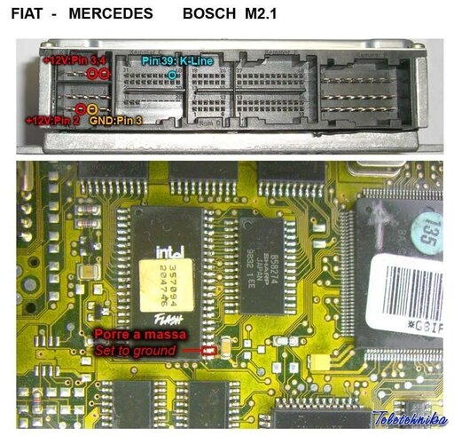

ТС, а попробуй в режим бута загнать блок - перемычка на диаг разъеме между 4 и 5 пином
и поковырять через ХХТ (кулер будет крутить на полную, поэтому отключи физически)
Зы....тут подумал -на моторнике скока разъемов?
