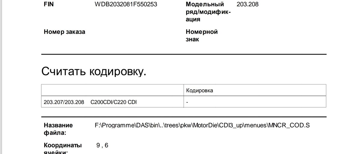

Доброго дня,форуму! Вернулся к тяжелому пациенту, который отрубает моторный кан при старте ДВС.

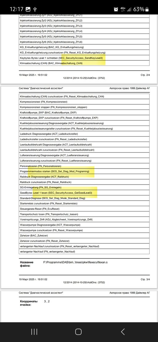

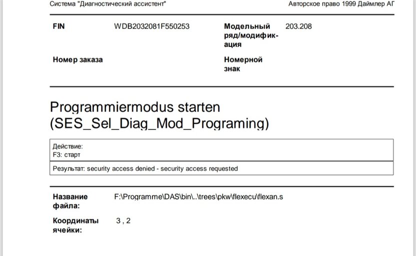

При просмотре кодировок, в моторнике, оказалось,что кузов закодирован, а вот тип КПП - нет. При попытке перенести кодировку в блок - коммутационная ошибка. Зашел в ДевелоперМоуд, нашел активацию на режим программирования, запустил - коммутационная ошибка. Далее увидел две активации - одна на запрос сид, для левел3, другая активация - послать сид.
Я так понимаю, сначала запрос, затем некий код надо где-то пересчитать (калькулятор,sic) и рассчитанное значение послать обратно в моторник, по идее после этого запустится программер моуд. Я правильно мыслю? Есть ли какой-то калькулятор для этих дел? Или я не прав, и этот блок наглухо закрыт и именно по этому хозяину делали клон моторника перепайкой еепром?

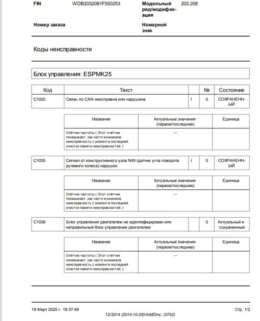

Can отключается моторником после регистрации ошибок с неверными сообщениями.
Отключение всех,кроме моторника блоков не даёт результатов. Визуально это заметно по моргающей лампе подогрева дизеля и падающим стрелками топлива,тахометра. Приборка ставилась на другую машину - там она исправно работает. Колодка моторного can проверена тестером два сопротивления по 60Ом исправны,но подкидывал колодку с исправной машины.
В моторнике 120Ом тоже есть. Питания моторника проверены на 21ватт лампочки. ВСЯ проводка моторного can проверена лампочкой. Достал и осмотрел все блоки,кроме mrm. Кроме лёгкого налёта масла на разьемах egs- никаких подозрений.
Изменение температурного режима ezs ничего не меняет.
Передний Sam- поменян мною. Старый был кем то варварски разобран и собран.
Моторник с разборки,от 211го. Клон сделан перепайкой еепром.
Плюсом - проблемы с пуском двс.Нет реакции на ключ в положении пуск.
