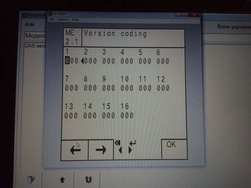

Всем привет! Замучился искать, много у кого уже спрашивал, но к сожалению либо таким старьем не занимаются, либо говорят загадками, либо "у меня всё работает".
Хочу отключить продувку кат и вообще настроить нормальную евро2 прошивку для двигателя М111 в SLK230. Разжился известной табличкой, поизучал и в EPC списки. Машина с 38контактным разъемом.
Втыкаю стар С4, запускаю HHT, захожу в блок, кодирование, а там только два пункта:
1. Read or carry out coding
3. Carry out identification without coding
Далее показания свидетелей расходятся. Кто-то говорит что надо нулить блок на столе специальным софтом и приблудой (у меня нет ни того ни другого, так бы может и обнулил). Кто-то говорит что можно как-то обойтись имеющимися пунктами, но я сколько не бродил по блокам — не нашел. Кто-то говорит что у него эти пункты есть...
Я пробовал запускать HHT как отдельно, так и через DAS. Я выдрал HHT из древнючего 2008ого даса и запустил отдельно, подключился — но и там та же фигня.
ME 2.1 A0235458232
Bosch
HW ver 39/97
SW ver 45/97
Diaf ver 2/06
Намекали мне что надо через активации смотреть — намеки не помогли, чего-то я не вижу очевидного видимо.
Вобщем если кто может подсказать, что я делаю не так, буду очень признателен!

Огромное спасибо Илье @poxers за помощь. Я разжился заведомо-рабочей виртуалкой с DAS. DAS у меня правда так и не соединился с машиной, ругается на тип кабеля, но это не мешает анализировать логи при помощи Trc2File.
Итак, на заведомо-рабочей машине запущенный отдельно HHTWIN так же не показывал нужных пунктов. А через DAS — показывал. Моя теория была в том, что DAS запускает HHT с аргументами. К счастью, HHTWIN пишет последние аргументы, с которыми он был запущен прямо в свой INI-файл. Так было выявлено что для HHT есть несколько аргументов, о которых он сам при запуске с -? ничего не говорит.
  • -mD — дизельный мотор
  • -b170 — указать номер кузова, откроется сразу он
  • -wO8154711 — магическая фигня
Так вот передача магической фигни в купе с указанием номера кузова (хотя не факт что передавать кузов обязательно) открывает пункты меню. Секретных последовательностей, кажется, мало — такая же передается в первый попавшийся Гелик, например.
Просмотреть вложение 732
F:\Programme\HHT\PKW\HHTPKW.EXE -b170 -wO8154711

Короче, предлагаю всем столкнувшимся попробовать эти аргументы приладить к HHT-STANDALONE и посмотреть на результаты.
