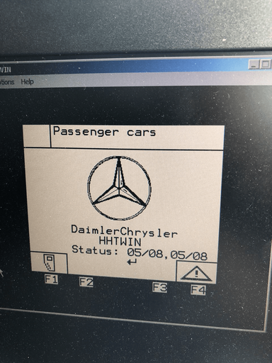

Втыкаю стар С4, запускаю HHT, захожу в блок, кодирование, а там только два пункта:
1. Read or carry out coding
3. Carry out identification without coding
Далее показания свидетелей расходятся. Кто-то говорит что надо нулить блок на столе специальным софтом и приблудой (у меня нет ни того ни другого, так бы может и обнулил). Кто-то говорит что можно как-то обойтись имеющимися пунктами, но я сколько не бродил по блокам — не нашел. Кто-то говорит что у него эти пункты есть...
Я пробовал запускать HHT как отдельно, так и через DAS. Я выдрал HHT из древнючего 2008ого даса и запустил отдельно, подключился — но и там та же фигня.

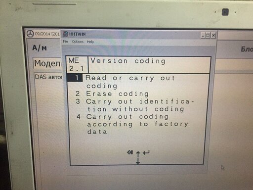

Были машины, когда кодировку стирали, а новую ввести не знали как. Но тогда будут пункты 1,2 и 5.
То, что нет 2 пункта первый раз вижу, либо это какой то уникальный блок, где кодирование не предусмотрено, либо с софтом что то.
То, что 5 пункта нет вообще странно.
приехала ко мне эта машина. продувку отключил. у ребят и в правду нет этой строчке для стирания
у меня есть, и без проблем все зашло

Вчера приезжал Дмитрий artyfarty, пытались понять, почему мой комп его машину может, а его комп не может. Попробовали на моем опеншелл 9/18 с установкой ХХТ от Дитриха, ситуация не изменилась, его два компа тоже не сработали. Взяли мой 9/14, на нем работает, стирает. Копирнули папку ХХТ полностью, с подменой всего, на его комп - не работает.... без понятия что и почему?

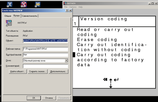

Огромное спасибо Илье @poxers за помощь. Я разжился заведомо-рабочей виртуалкой с DAS. DAS у меня правда так и не соединился с машиной, ругается на тип кабеля, но это не мешает анализировать логи при помощи Trc2File.
Итак, на заведомо-рабочей машине запущенный отдельно HHTWIN так же не показывал нужных пунктов. А через DAS — показывал. Моя теория была в том, что DAS запускает HHT с аргументами. К счастью, HHTWIN пишет последние аргументы, с которыми он был запущен прямо в свой INI-файл. Так было выявлено что для HHT есть несколько аргументов, о которых он сам при запуске с -? ничего не говорит.
  • -mD — дизельный мотор
  • -b170 — указать номер кузова, откроется сразу он
  • -wO8154711 — магическая фигня
Так вот передача магической фигни в купе с указанием номера кузова (хотя не факт что передавать кузов обязательно) открывает пункты меню. Секретных последовательностей, кажется, мало — такая же передается в первый попавшийся Гелик, например.
F:\Programme\HHT\PKW\HHTPKW.EXE -b170 -wO8154711
