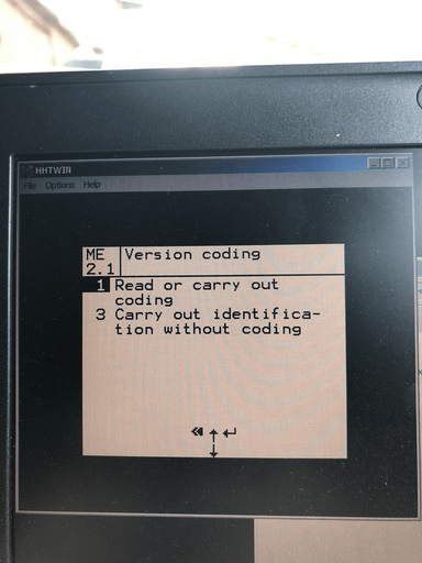

Втыкаю стар С4, запускаю HHT, захожу в блок, кодирование, а там только два пункта:
1. Read or carry out coding
3. Carry out identification without coding

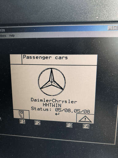

Итак, на заведомо-рабочей машине запущенный отдельно HHTWIN так же не показывал нужных пунктов. А через DAS — показывал. Моя теория была в том, что DAS запускает HHT с аргументами. К счастью, HHTWIN пишет последние аргументы, с которыми он был запущен прямо в свой INI-файл. Так было выявлено что для HHT есть несколько аргументов, о которых он сам при запуске с -? ничего не говорит.
  • -mD — дизельный мотор
  • -b170 — указать номер кузова, откроется сразу он
  • -wO8154711 —...
Но в этом процессе не появляется возможности ввести своё кодировочное число! (По крайней мере сколько я не тыркался)
Насколько я понимаю он предназначен для переноса кодировки из старого в новый блок.
там тебе даёт возможность СЧИТАТЬ, СТЕРЕТЬ и ЗАПИСАТЬ НОВЫЙ.
он не для переноса, а именно для того, как написано - считать или выполнить кодирование.
потыкай стрелочки внизу когда в то меню зайдёшь - всё увидишь. старые HHT блоки - простые как валенок, там нет никаких сложностей с кодировками. разумеется, всякий санкционированный доступ к этому не относится - для этого возможно нужно оборудование отдельно.
Ну, попытка не пытка, попробую еще в этом пункте потыркаться.

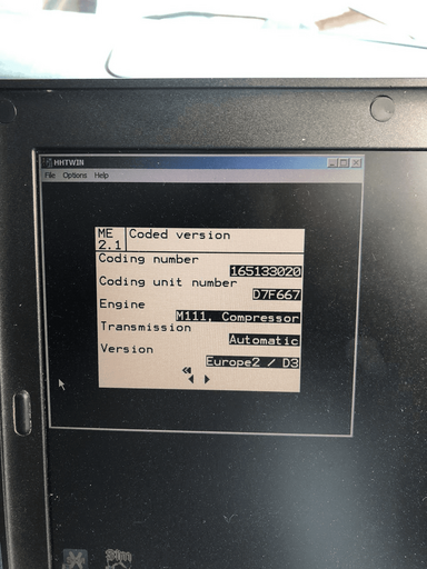

А, впрочем, чо я, вот видос где я шагаю по меню. В том числе захожу в "Read or carry out coding"
Собсно, если выбрать YES, то он считает, выключит зажигание, и попросит вставить другой блок. Ииии, всё.
Я честно говоря тоже сначала подумал что "carry out" — это типа "выполнить", но больше похоже что это буквально переводится — "вынести".
