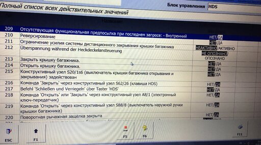

Товарищи, прошу помощи! Нужно вернуть к жизни багажник. Ковырял vediamo 4, искал кодировки, что-то сбил видимо. Перестал работать сервопривод. В DAS делал сброс датчика угла крышки и последующее нормирование - результат "Сверху и Снизу нормировано". Но всё равно привод не работает. Точнее сработал пару раз на открытие и один раз на закрытие в течении нескольких дней. Датчик угла значения видит - от 0.9 в закрытом виде до 4.0 в полностью открытом. В действительных значениях при закрытой крышке следующая картина:
