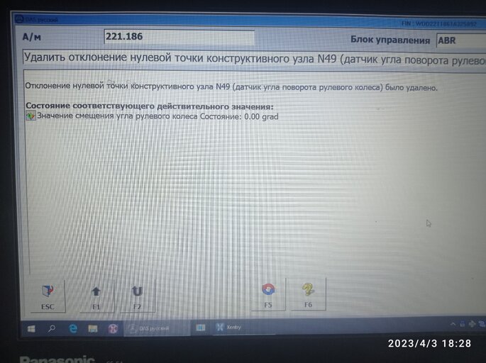

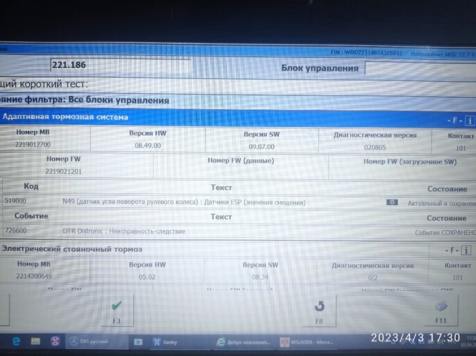

Сброс офсета не помогает, ошибка появляется сразу после переключения зажигания. Датчик работает адекватно, в мрм ошибок нет. Но, в мрм-е влево крутишь градусы в минус, а в абр-е в плюс. Так и должно быть или нет? Или с криворульной тачки мрм или абр? Может был у кого подобный опыт? Тачка перекупская историю не знает.

Сейчас попробовал, вышел из блока, зашёл и ошибка висит.
Даже при положении 0.0 град. И не переключая зажигания.
По обновил, не помогло.
