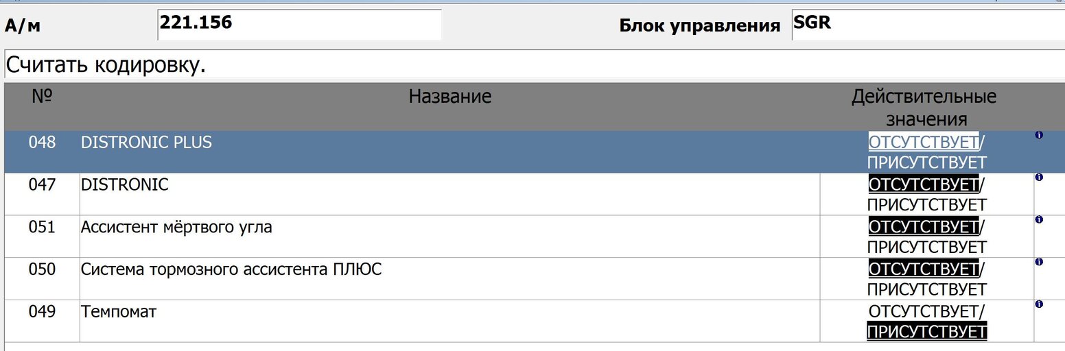

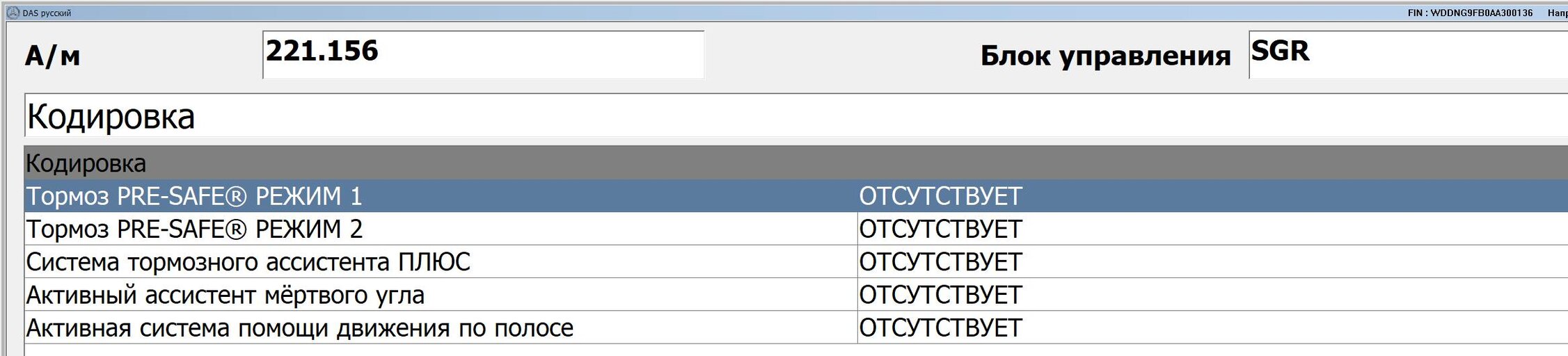

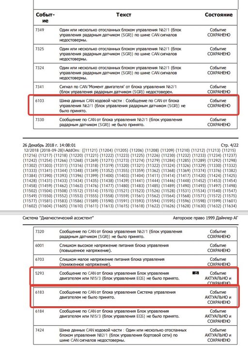

Возник вопрос, при переделке гибрида в простой бензин, у кого-нибудь получилось заставить работать круиз контроль с RBS221. То есть без замены блока АБС, с моторником ME9.7, у меня при запуске сразу вываливает ошибку «темпомат не работает» и pre safe до кучи.. из ошибок только в rbs отсутствие сообщения по кан от двигателя, и от блока rdu (зачем этой машине блок радаров-вообще загадка, возможно это база для всех гибридов, из опций, только 230 ассистент парковки). Актульные ошибки в рамке, остальное-из старого теста
