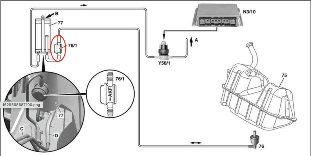

почему именно с баком? Как я понимаю, попадать топливо в абсорбер может или с бака, через обратный клапан, или с топливного фильтра - там с него идет вроде тонкая трубка и входит как раз в трубку, которая идет с бака к абсорберу.
видимо проблема с баком. повесь трубку в воздух и потом посмотри - будет оттуда капать или нет. (с бака)
хорошо, сейчас схожу повешу и через чуть позже схожу проверю.
потому, что смотри картинки ранее опубликованные. топливо туда попадать НЕ должно. если у тебя там топливо при НЕ полном баке - значит в баке что-то отвалилось.
если, конечно, не из трубки с фильтра. если оттуда - заменить фильтр.
