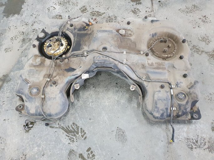

обратился клиент на w166 GL , с проблемой " не может залить полный бак". Заправляет 40-50 литров и дальше заправочный пистолет начинает отстреливать, топливо стоит в горловине, потом медленно и слышно стекает ( перетекает во вторую половину). Недавно снимали бак, мыли его и меняли фильтр и бензонасос, посмотрел , там нет никаких примудростей. Заливная горловина и клапан, чистые, открывается свободно. Бензин свободно перетекает из левой в правую половину, но левая половина была сухая.
В чем может быть проблема ?

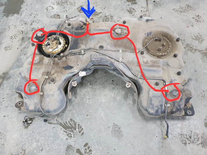

Вентиляция между половинками внутри бака проходит ?
Снаружи бака, только основной вход из горловины и трубка слива из горловины(видимо вентиляция), других не обнаружил.
gf47.10-p-3004mmy
Не пойму, где они (клапана) и связь, показанная на схеме, происходит трубками внутри бака, или как ?
С внешней стороны, ничего не видел.

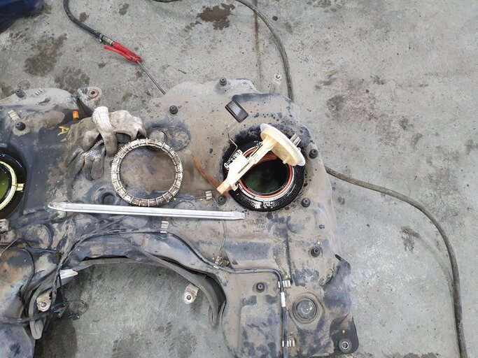

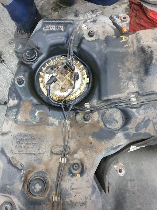

Т.е. схема сообщения, видимо такая
