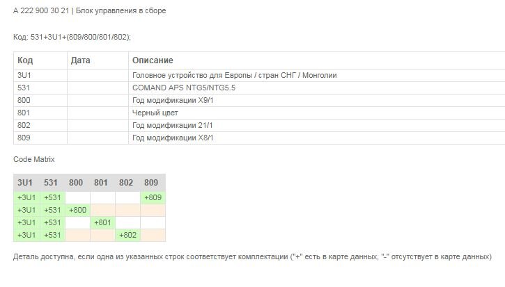

На w222 2020 года был похищен A26/17.
По VIN идет A2229003021.
Вопрос 1: есть ли другие кросс-номера магнитол? На просторах нашел, что якобы подходят A2229009218 и A2229006420, но смущает что дата производства 2017, на искомом 2019.

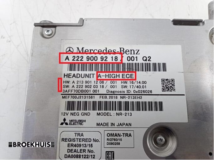

Есть ли разница 213 или 222 в номере детали / HW / SM. Видел тему на форуме, что ставят от 213 на 222.
Вот фото блока A2229009218, вы пишите, что он HU55ENTRY, но на нем обозначение HU55HIGH ECE.
