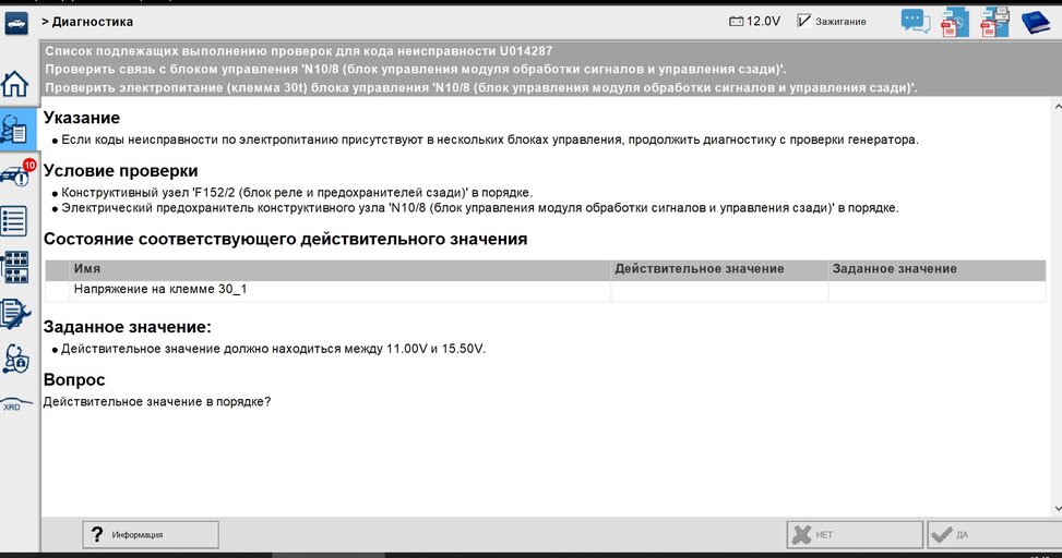

Приволокли 223 почти новый, по легенде- после попытки поставить нештатную сигналку - перестал запускаться а/м. Все скрутки и врезки убраны.

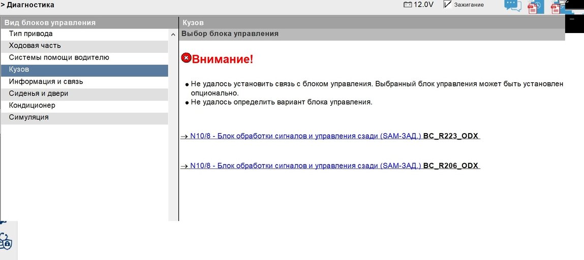

Половина БУ жалуется на клемму 15, клемма действительно не включается. Нет связи с передним и задним БУ Sam.
На sam-ах 30 и 31 на месте, каны тоже до других блоков звонятся- это очень странно что блок не отзывается. Пробовал поставить передний Sam новый - так же не видит его.
Клемму 15 же включает sam спереди? Предохранители все целые.
Почему только sam нет связи и почему оба? На что обратить внимание? Сам в тупике немного.

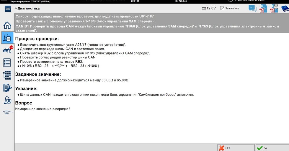

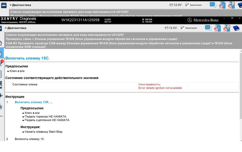

На 5м скрине по wis пины 24 и 27 CAN B1- просит проверить концевое сопротивление в блоке EZS - должно быть 60 Ом, а у меня получается 124 Ом. Если с замка снять штекер - то на SAM спереди R=17,5 кОм (измерение в снятом штекере RB2 24 и 27)

На снятом ezs все can b1 в замке самом - 124 Ом
В SAM обоих есть тоже согласующее сопротивление?
Я так понял, что в SAM спереди 120Ом и в замке 120Ом. Sam задний просто "передает" can (промежуточное звено)
Подал массу в f152/3 S8-2 (сигнал на включение 15 клеммы от переднего sam) - машина заводится работает, но с sam связей нет...
По проверкам xentry после проверки плюса и минуса - отправляет проверять концевое сопротивление в блоках. Может быть что задний sam кладет can.
