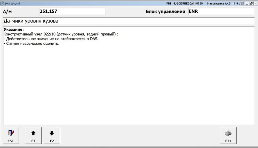

4JG2511571A148769, 2012год. Столкнулся с проблемой, на авто пневма только на задней оси, машина падает на правую сторону, в диагностике-ошибок нету при этом, в действительных значениях-вылазит табличка, что значения правого датчика уровня кузова-не отображаются. Из пневматических проверок-только тест компрессора, калибровки уровня кузова-нету. Вот и стал вопрос, проблема с подушкой, или с датчиком положения кузова?! а как это можно узнать, если не видишь действительных значений??

Проблема с герметичностью обычно.
я согласен, но это не исключает того, что датчик видит уровень допустим "200" и блок клапанов начинает опускать правую сторону, а мне как электрику, подходить даже к машине не хочется, вот и вопрос в том, как это сделать головой, а не руками

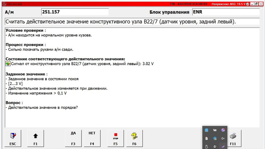

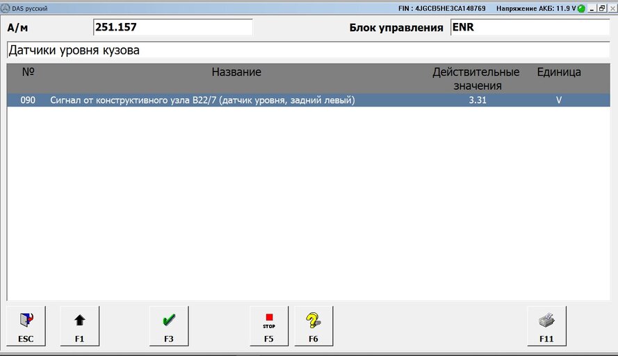

Ну вообщем как я и предполагал, при одинаковом уровне кузова физически, ЭБУ видит разное напряжение с датчиков, и правое подгоняет под левое, но для этого ему надо опустить кузов, вот и получается, что ошибок нет, но машина раком стоит
так и должно быть. один датчик в другую сторону работает - никто ничего не подгоняет...
калибровкой делается соотношение.
Признаю, был не прав, датчики работают в разные стороны, и напряжение соответсвенно тоже разное показывают, падала потому что травила, криво ехала потому что износ в тягах на датчиках, на новых подушках еще не калибровал, но подозреваю, что и без калибровки, будет держать ровный уровень по заду
думаю, что по заводу, в идеале, оба датчика выдавать должны 2.5в
