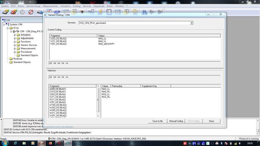

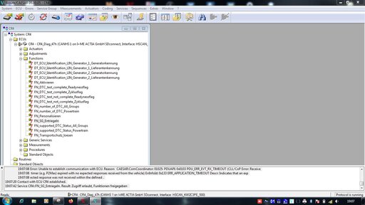

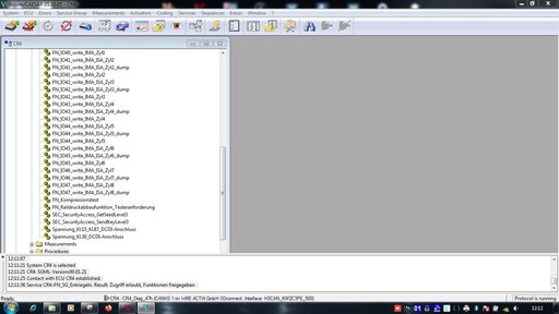

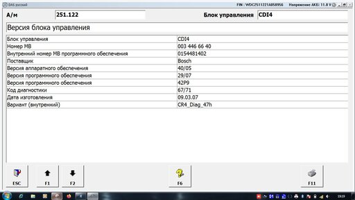

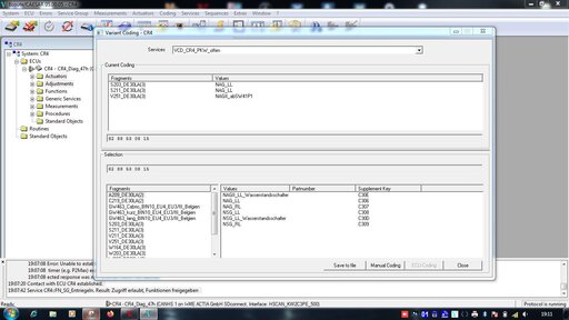

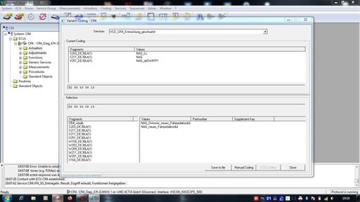

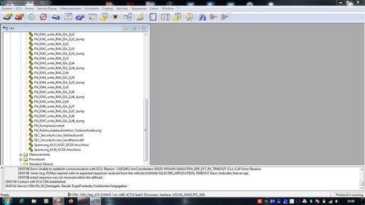

Всем привет.
Человеку не нравится вялость и затупы машины при разгоне. Понятно, что 2х-тонный сарай с дизелем не станет спорткаром, но всё же.
Закодировал ему в коробку М и Agility, машина поехала гораздо веселее, но хотелось бы еще улучшить отклик на педаль газа. Но вот в кодировках вообще ничего нет, только 3 строки с выбором модификации общей и всё. Подключаюсь с помощью CR4.cbf, делаю FN_SG_Entriegeln - отвечает, что всё открыто. Но вот ничего в кодировках нет вообще( (скрины прилагаю). Смущает, что есть Security access lvl3..Это что, в CR4 уже нужен сидкей? Откроются ли нужные кодировки после его получения? Или нужен ломаный cbf? Пните, пожалуйста, в правильном направлении. VIN WDC2511221A058956

Всем привет.
Добрый день, у меня сейчас та же история.
Подскажите пожалуйста, так всё-таки удалось победить этот блок? или кроме АКПП больше ничего для резвости не прибавить?
Никакие прошивки ничего не изменят. Имеется ввиду - появление кодировок.
Вы имеете ввиду что ничего с данным блоком нельзя сделать?
Можете подсказать, как он настраивается? или все-таки ни как)
даже ЕГР не отключить?
