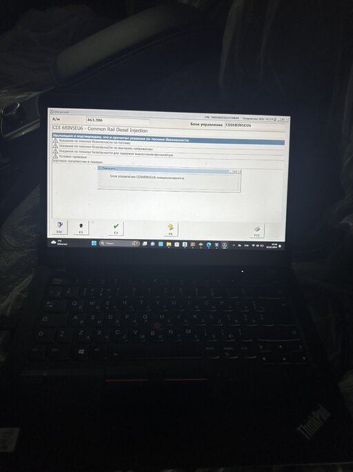

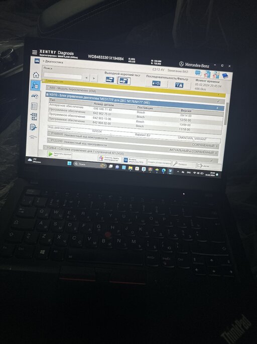

Будет ли определяться моторник , если в нем указан вин номер другого авто? Он на другой версии ксентри вообще не видит блок
xentry всегда почти спрашивает год
Если вводить его ВИН то ксентри автоматом в дас переходит и почему то не срабатывает igntition enable в ней, хотя старые мерсы в моей ксентри работают. Она крови попила уже очень сильно...
Не пробовал в замке изменить модельный год например на 806? Это 15 год и будет.
В замке не менял, а вот когда вин в моторе менял , он с новым вин номером заходит через ксентри, а если не родной вин , то через дас, попробую в замке еще изменить , спасибо
поменял модельный ряд на 806 и 2015 год
Все равно открывает дас
Если открывать через принудительное в xentry

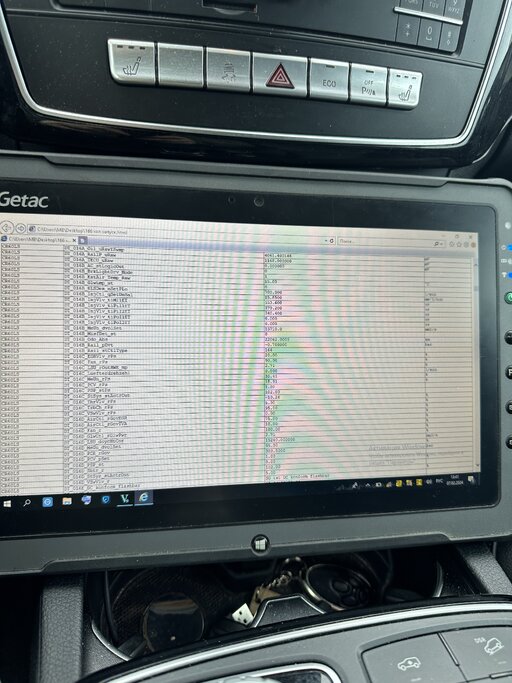

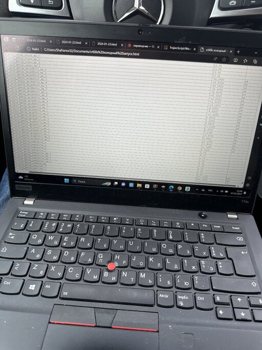

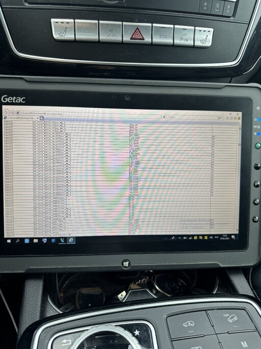

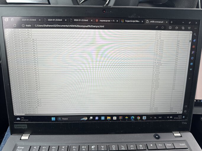

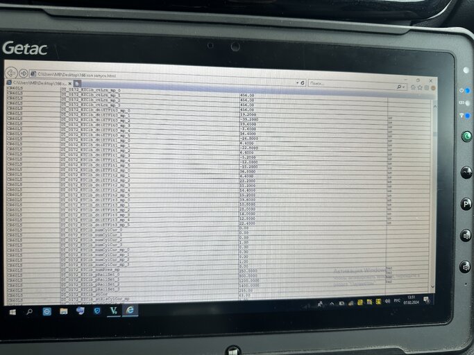

Проблема вся в том, что авто на горячую работает идеально, а на прогреве дико воняет , хотя сажевый на месте и егр, сравнивал 2 авто на прогревочных параметрах в ведиамо , разница присутствует
показания на планшете на нормально работающем авто
