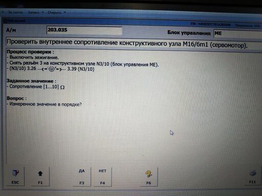

Сделал проверки предлагаемые Star-ом, подозрение вызвал один потенциометр на дросселе, причем в положении ХХ. Показания были завышены Ом на 110

Вчера ещё раз проверил проводку и по параметрам потенциометры и сервомотор. На горячую параметры сервомотора сильно разнились от заявленных в Star-е, показания прыгали от 6 Ом до 47 Ом, заказал дроссель. Приедет проверю отпишусь.

Всем привет, в завершении данного поста отписываюсь. После всех измерений и проверок было решено заказать дроссель (заказали б/у). Установил, прогрел, сделал адаптации. Авто проехало больше 300 км и проблемы больше не проявилась. Проблема оказалась в моторчика дросселя. Тему можно закрывать. Всем спасибо.
