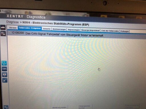

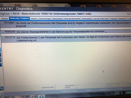

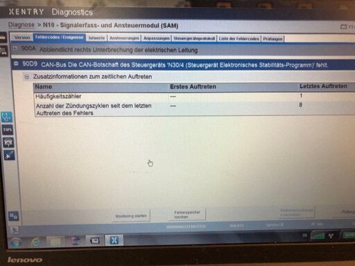

Проблема при езде загораются абс антибукс и тд, по ошибкам в моторнике ошибки по педали газа, в есп ошибки кан сигнал педали газа от моторного ошибочный , в саме ошибка по отсутствие кан сигнала от есп. 75932078c780868275f1b9ec1e80f8b9.jpge1dd315b9531d0adbf956806b39ce003.jpg9ae3f168887a05afa890fb45c1b08e84.jpg

Переходные сопротивления контактов. Из немецкой рекомендации - однократно снять-поставить разъём М и F на моторном блоке.
при повторе - очистить специальным средством,
Есть ещё вариант, но требует инструмент для замены контактов. Обычно эти два пункта хорошо работают на спринтерах, но если есть обжимки для проводов - можно и контакты на разъёме двс к педали газа заменить.

Двигатель в аварийном режиме, горит контрольная лампа диагностики двигателя, в блоке управления сохранены коды неисправности P213862, P213864, P211271, P225113, P019122, P262613, P019185, P225101 или P019128
Тип 906.### 1N по 678203 с двигателем 651
Тип 906.### 1P по 294758 с двигателем 651
Тип 906.### 1S по 999999 с двигателем 651
Тип 906.### 1E по 124947 с двигателем 651
Важно: блок управления двигателем, рампу/педаль газа не менять!

Смотрел показания в дасе, при нажатии на педаль значения меняются плавно, как в 1 датчике так и во 2м.
Почистил Контакты как предписывают , прокатился ошибок нет.
Если повторится будем дальше копать
