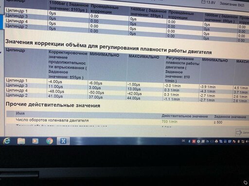

Катался сегодня около двух часов , просмотрел все параметры , воздух, наддув , агр ничего особенного ни заметил , корекции форсунок в допуске , заметил что параметр - Колебания давления в Рампе выходят за допуски именно когда эти толчки происходят . И ток дозирующего клапана тоже завышается за пределы допуска . На любых других режимах езды эти параметры в допусках и ни скачут.
dzoha17
По форсункам - 4 я форсунка почти за допуск приближается .
dzoha17
Скорей всего дозирующий сдох. Сбрасывал форсунки зачем? Ещё форсунка может быть.
Прописывал форсы так как моторник меняный , были вписаны другие форсунки .
Может конечно форсунка , но в момент когда Колебания топлива в Рейке начинают скакать в красную зону так же ток дозатора скачает за 800 мА, отсюда предполагаю что скорее дозатор дохнет как в прочем ты и предполагал в своём ответе .
