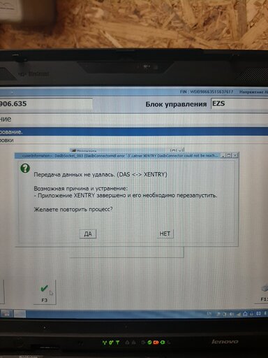

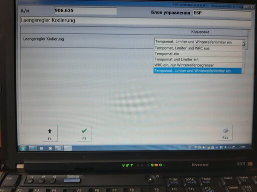

доброй ночи помогите пожалуйсто октивировать круиз сказали что нужно добавить опцию в есп но неработает

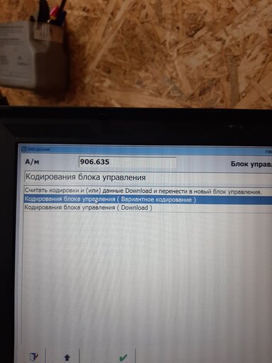

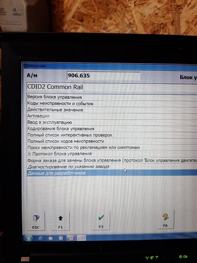

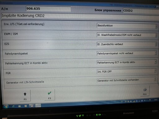

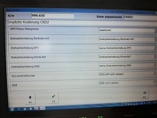

в esp и приборке я сделал через разработку, а вот в cdi2 я ненахожу пункта tempomat подскажите может не то я исчу?
подскажем - сказано как. ПИШИТЕ ТЕКУЩИЕ КОДИРОВКИ, мы думаем над ними. понимаете - у нас НЕТ ВАШЕЙ машины. и не все занимаются КОНСПЕКТИРОВАНИЕМ в бумажку последовательности нажатий кнопок.

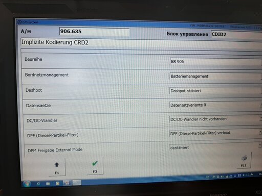

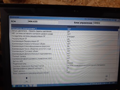

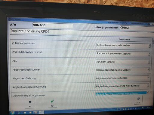

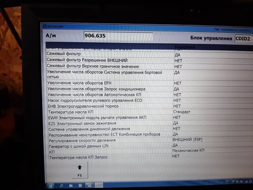

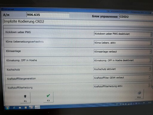

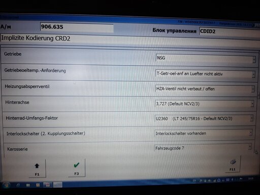

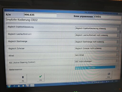

implizite kodirung crd2 что нужно изменить в блоке двиготеля ?
лимит ставится ставлю 30км начинаю ехать прочерки и все
я так понимаю что в моторнике непрописано
implizite - неявное
explizite - явное
первое - кодировка общая (код, или название)
второе - кодировка разбита на секции для ручной правки (пункты)

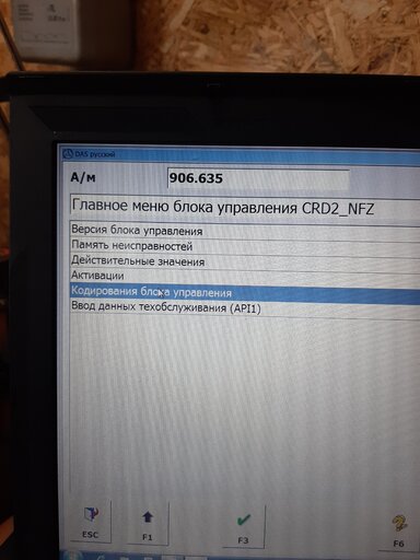

Да не надо там в моторнике ничего кодировать.
ну да, конечно...
В 10 году там crd2, crd2_nfz на спринтере где-то с 14 года. И там если активируешь в блоке esp тоже будет работать круиз.
