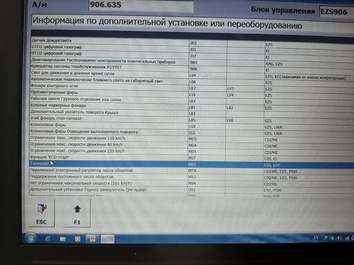

нужно в cdi добавить я там ненахожу пункта

Да не ищите, ничего вы там не найдёте. Был когда то 906 с мотором 646 и там устанавливали круиз, все активировали, а он не работает. Но там была по диагностике в моторчике ошибка на неправильное кодирование, оказалось проблема в том что кто то что то туда залил, нашли оригинал, залили и все заработало, вы проверьте, там вроде если активировано то при вкл лимита, загорается lim, а если обратно отключить ничего не произойдёт, но это уже не точно)
Обратиться к тем, кто может добавить и удалённо провести кодирование. Я могу, но нужно чтоб был sdconnect и настроенный softethernet. С нормальным соединением. (У вас, для кодирования)
WDB9066571S664473.Была подобная тема примерно год назад.На этой машине примерно такая же ситуация.В ESP(ESP9CEI) Tempomat активирован с лимитером.На месте с заведенным мотором все включается и показывает,стоит тронуться -на дисплее рисует прочерки.В блоке CDID2(CRD2-NFZ) кодировка по темпомату отсутствует.Получается нужно кодировать через код дооснащения MS1,хотя по прежнему гложут сомнения так ли это?Может ли кто выполнить это по удаленке,У меня SD connekt4 или отправить к дилеру для onlain.
AN30.30-D-0001S
Perform SCN coding in the engine control unit, ESP, ICLater put in retrofit code MS1 (CC) in Vehicle Documentation (VeDoc).
In the tab "AO texts" enter "CC retrofitted according to documentAN30.30-D-0001S ".
то есть надо в данном варианте кодировать МОТОР. ЕСП и ПРИБОРКУ.
