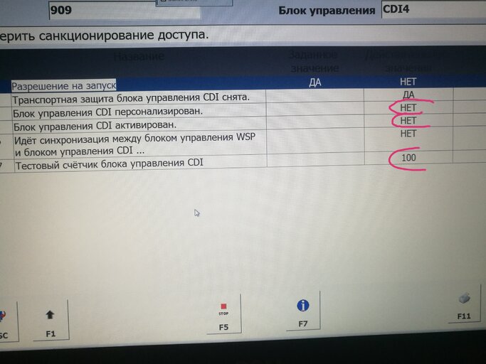

CDI Sprinter 906 om646 замена блока Есть бу блок. Как его проще обнулить?

я ему нулил через хэш, (ну как нулил, хэш он скушал, сменил 8ой хэш на рассчётный), статусы блока не сменились после скармливания... у людей тоже cr4 были прблемы подобного рода.
на ср5 с таким же сталкивался
Ну у меня были похожие траблы на 1 блоке...хз что было... пролил теми же софтами что и были в нем и обнулился норм.

вот что это значит? я вот написал, что у меня было - код разблокировки принялся и прописался в 8ю ячейку вместо начального хэша.
видимо у тебя что-то другое было :)
Вот сегодня прям один в один на cr 4.20,хэш схавал а статусы не меняются,решилось как то такое?
как писали выше прошил родным софтом,изменений нет,статусы не поменялись,хеш остался тот же какой ему и скормил..Попробую по новой с новым хэшем занулить.
результат отрицательный))),в общем тупик))
ну а если руками в епроме ? или если есть возможность фул считать, скинь файлик. могу поробовать в свой блок (эксперементальный) записать и на нем посмотреть что будет
