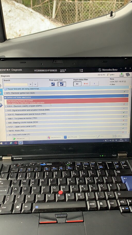

спринтер на веревке в сервис привезли, ключ зажигания принимает, но стартером не крутит. Попробовал подключиться Ксентри, но треть блоков включая моторный не видит:
по моторнику как на фото, по другим пишет ecu not avalible.
почему ксентри не распознаёт моторнику и другие блоки?

Моторный, ESP, SCM, IC и какой-то MS(почему то в ксентри светится синим, как раньше ссылки в браузере). При попытке зайти в любой из них зависает наглухо ксентри. С машиной ничего не делали, это такси была на работе. В один момент не завелась и на приборке все какие можно наверное лампы зажглись. Так и приехала..
