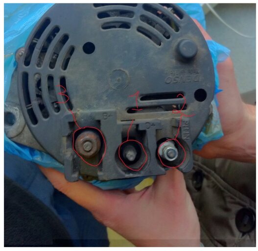

Попробовал я всё таки его подкинуть этот провод, но ничего не изменилось( минуту работает нормально, как только начинает идти зарядка, двигатель "вздрагивает" и дроссель падает в ошибку)
Фото из интернета, не мое, но на моем также, только у меня (вторая на фото), обозначена буквой W.
Средняя ( D+), также как и на фото, резьба в грязи и видно что ничего не было.

13 позиция - диодный кабель. всё верно.

диодный кабель одной стороной ставится, или там ключ есть на ушке?
короче, схема, что я в начале давал - по году идёт, но по факту не идёт.
судя по тому, что у тебя нет кабеля возбуждения, а есть диодная линия PHIN - схема
pe15.00-p-2000-99mb
машины выпущенные до 11.09.2000 (твоя в епц поставка 21 число, выпущено возможно раньше, других кодов нет, дата производства в ведоке только)
pe15.00-p-2000-99mb
Так у меня и возбуждение есть( белый провод) диаметр 5мм как раз.
В ИТОГЕ:
Сделал по твоему совету, диод кинул на возбуждение, а тот, который висел на возбуждении, просто заизолировал и подвесил в воздухе, всё заработало и дроссель и зарядка.
Теперь вопрос, куда этот, провод ))
Визуально , только на генератор подходит.
