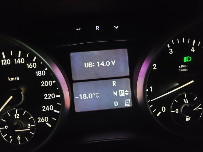

На хх вкл макс нагрузку стал свет светить слабо и вентилятор обогревателя вяло вращается и это до 11в даю обороты все норм

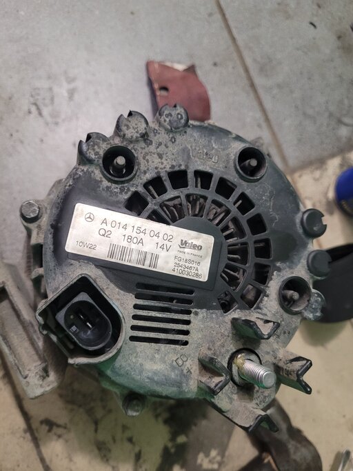

Гена вот такой

Все починил!!! Раскрыт заговор автоэлектриков )) при замене коллектора соблюдайте полярность!!
Хотя в инете куча роликов где показывают что нет разницы. Не знаю может другой гена. Вроде как у меня какие-то магниты для возбуждения и он начинает работать только на выс оборотах а на холостых нужна правильная полярность. Тема закрыта всем спасибо!!
чёт не понял - как там можно перепутать? а так - разумеется полярность у него есть, как у обычного моторчика считай.
Кольца токосьемные припаять на 180 легко. если до этого проблем с другими генераторами не было а вот этот вредный.
