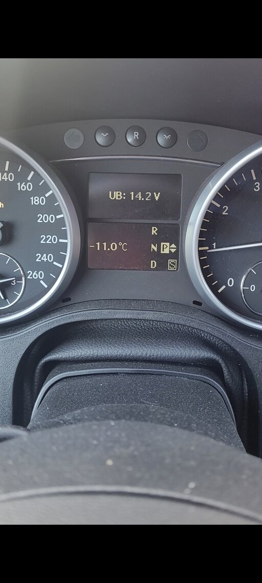

Добрый. Mercedes ml350 w164 m272. После замены щеток генератора нет заряда на оборотах ниже 600 выше все ок 14.2в заменили реле регулятор без изменений. После поставили рр родной все также. Поможете?
На трассе загорелся красный аккумулятор на секунду и погас. После ещё проехал около 300км затем начали откл все блоки (сел аккум) заменил коллектор подшипники и реле регулятор. Пропал заряд на холостых. Приехал домой заменили щетки на родном рр проблема не ушла. Ошибок нет. Но на хх напряжение проседает до 11в.

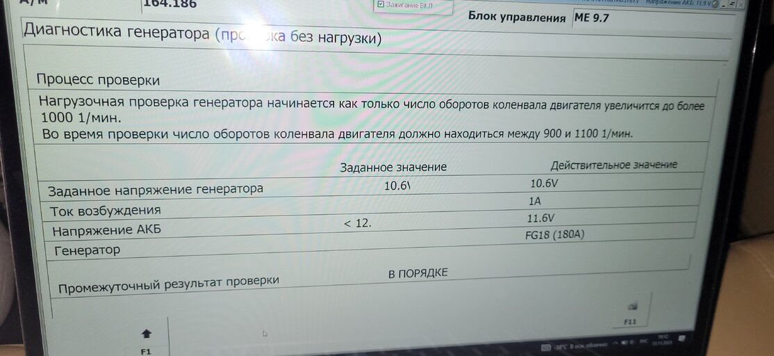

В ДАС гена проходит все тесты

Сег проверил фишку на ней вольтаж примерно 10в осциллографа нет. На ДАС проверка только при оборотах 900 - 1000 все ок
Какая сейчас конкретно проблема?
Вот такая
Это в тесте. В нем месть проблема?
А не в тесте - вся нагрузка и проверка клещами тока от генератора.
Или глазами по приборке - будет разряд АКБ или нет.
