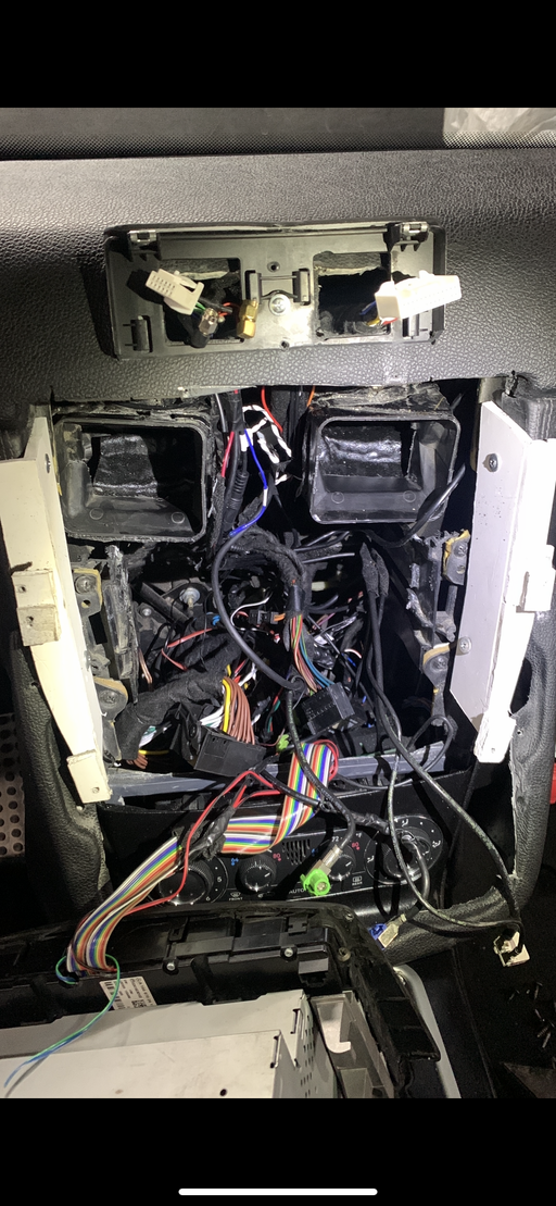

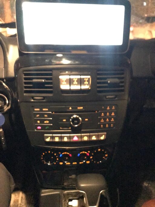

Клиенту на старый гелик где-то установили Андроид экран под NTG 5 и comand 166 NTG 5.
Проблема что CAN не видит этот Андроид. Соответственно не включает режим задней камеры в R и экранчик постоянно включен.
По распиновкам по схемам CAN верно подключен. При подключении в машине все блоки отрубает. (Samы двери и прочее)
Там стоял блок в разрыв- видео в движении video in motion module- он не дает машине заснуть.
После того как блок снял и потом вернул - на зажигание экран включается, без ключа выключается и блоки CAN не падает в машине, Но камера не заработала. Ломаю голову, как хотя бы камеру включить. Она там я так понял по can активируется и без вариантов. Провода все размотал они подписаны китайцами и активации +ом например нет.
CAN от машины цвет проводов коричневый и красный. В команд в 9 и 3й пины соответственно.
