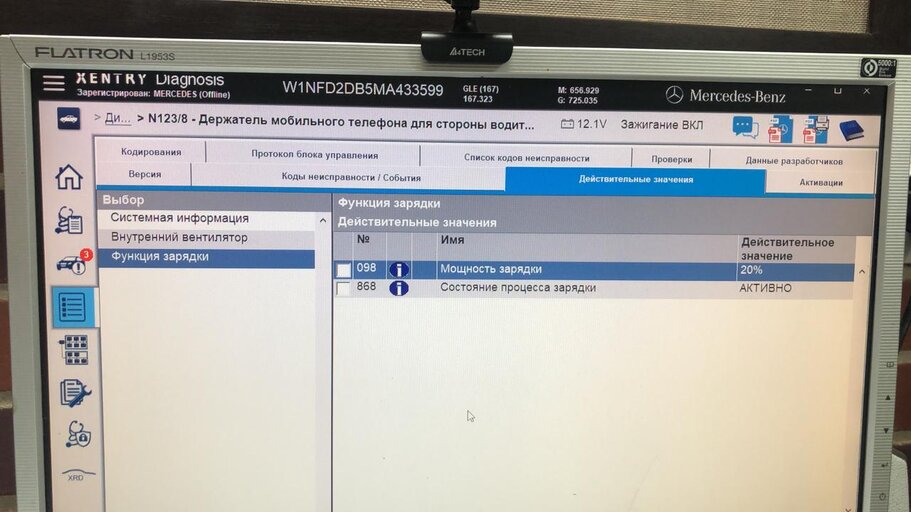

фиксов много. посмотрел картинки - 11 и 12 iphone сменился корпус, и FOD они подкручивали много раз. посмотрим. заказал.

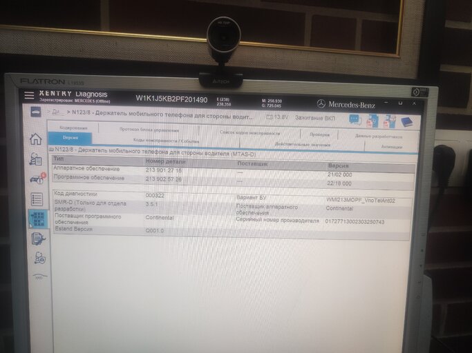

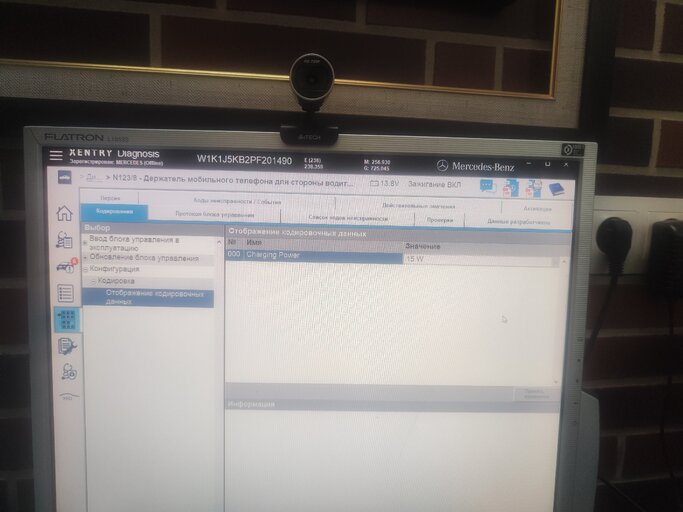

Вот ешка приехала , залез посмотреть что у нее , клиент не жалуется на зарядку , говорит все норм

изучил все эти три варианта. 213 вариант - по креплению не идёт в MFA2/167
производство континенталь, 15ватт умеет.
это wmi6, производства vaelo / pierker - 5w максимум (хоть в настройках 6W)
это wmi213mopf , как у автора - идёт на MFA2/167, умеет 15W, производство MOLEX
не понятно что за херноту сделали с WMI6 пиркеры, что такое слабое сделали, ещё и отрубается и включается когда попало.
заказал на авито молкес, поставлю себе. всёж 15W зарядка с вентилятором - это очень хорошо.
