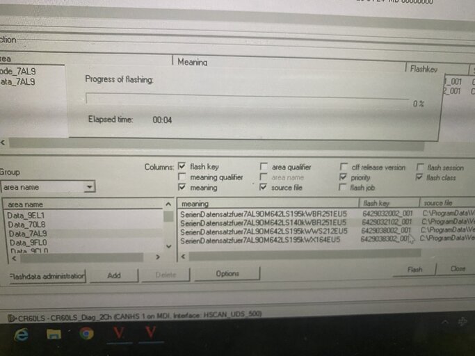

Имеем авто Х164 WDC1648231A770796
Скажем так, родного эбу нет, не было и не будет.
HW 0064467140 A6421508900 EDC17CP46
Цель привязать б/у моторник.
Что делаем. - Покупаем б/у моторник от 221 кузова. Обнуляем iprog. На прошивке от 221 моторник кодируется, но не дает менять Explicit на 164 кузов. Из Implicit руками не дает менять Datensaetze. После прошивки на нужный 164 кузов моторник не дает менять ни одну кодировку. Складывается впечатление что у моторника остались признаки 221 кузова и после обнуления они сохранились. При этом моторник проходит персонализацию и активацию.
на 99% уверен, что если раздобыть правильную кодировочную стороку. Моторник ее не примет.
Как вижу решение проблемы
1) найти новый моторник (или фул дамп с нового), а не обнуленный и привязать в онлайне. - В процессе, но шансов мало, а покупать за 100К новый моторник нет желания.
2) найти этот моторник с 164 кузова, обнулить и привязать. Еще меньше шансов, т.к. машина очень редкая.
3) найти решение на этом форуме
4) попробовать моторник с w212 кузова, т.к. у них с X164 одинаковый CODE файл. Фото во вложении. Мало шансов на успех.
Приму любой совет или помощь. за $ и за спасибо.
Через удаленку уже пробовали 2 чел. Безуспешно.
