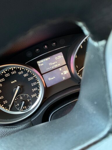

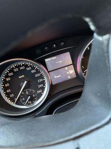

YuraCoupe Постоянный Янв 9, 2020 #1 Человеку заменили приборку. Теперь на ней не все отображается. Куда копать?
романофф блестящий... Янв 9, 2020 #2 занулить и привязать если километраж не видит, если расход не видит - сбросить кнопкой, если не помогает - смотреть в кодировки. судя по виду - какой-то колхоз переделанный. Голосовать за 0 Голосовать против
ice_cold_ Новичок Янв 9, 2020 #3 дополню. если прочерки только в маршрутном компьютере нужно выставить кодировки в VCD_Reiserechner по моему в блоке 3 Голосовать за 0 Голосовать против
YuraCoupe Постоянный Янв 9, 2020 #4 Спасибо! Приедет, буду смотреть. Голосовать за 0 Голосовать против
YuraCoupe Постоянный Янв 14, 2020 #5 ice_cold_ сказал: дополню. если прочерки только в маршрутном компьютере нужно выставить кодировки в VCD_Reiserechner по моему в блоке 3 Нажмите, чтобы развернуть ... Выставил и все появилось. Спасибо! Голосовать за 0 Голосовать против
M Monarchal Новичок Янв 25, 2020 #6 YuraCoupe сказал: Выставил и все появилось. Спасибо! Нажмите, чтобы развернуть ... Что выставлял? Голосовать за 0 Голосовать против
YuraCoupe Постоянный Янв 28, 2020 #7 Там была установка что-то типа Default. Поставил следующую. Голосовать за 0 Голосовать против
