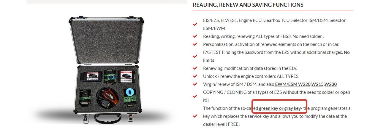

сервисные ключи никакие приборы не делают насколько я знаю, есть какое-то упоминание grey key у какого-то прибора нашего, но там оно не контексте привязки нового замка.
вариант переписать епром программатором ещё...

Не согласен, делают, 2 прибора минимум видел.

Теоретически если я найду полдиаг то получится сделать этот ключ ? Человек очень хочет новый, но я даже не думал что такая проблема может возникнуть
Да, он Green key сэмулирует, MBE еще можно использовать, город какой?
