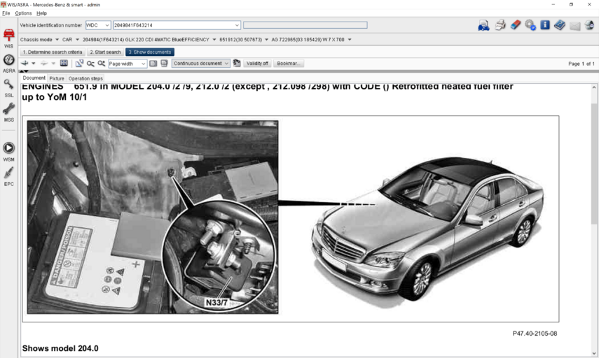

x204 OM651, ищу номер блока управления N33/7
sidney
Не получается в EPC найти ориг. номер для блока управления N33/7 (Control unit of condensation sensor for fuel filter with heating element). Из названия я думаю понятно, зачем он.
Номер проводки для него - A2044408934. Документ в WISe с электрической схемой для него - pe47.21-p-2000-97faa. ВИН можно использовать например такой - WDC2049841F643214
n33/7 ставится только с опцией sa71o - RETROFITTED HEATED FUEL FILTER и на указанном VIN его нет.
Спасибо.
Не очень понятно, каким образом найти схему подключения обогревателя топливного фильтра (штатная, код U41 ТОПЛИВО - ВОДООТДЕЛИТЕЛЬ И СМАЗОЧНЫЙ ПАКЕТ). Перерыл передний САМ (pe54.21-p-2106-97faa) - чего-то вразумительного по ВИНу не нашел.
