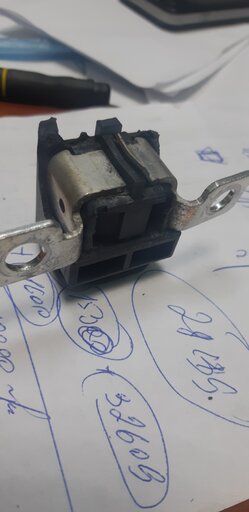

Добрый день подскажите пожалуйста перед тем как менять пиропатрон F63 нужно устранить все вопросы по SRS иначе опять сработвет F63 ?
новый поставили авто не заводиться, поставили старый с подключением на одну клему f 63 завелась
пиропатрон сработал при подключении акб
подскажите куда смотреть, не хочется покупать еще несколько пиропатронов
ну, что у вас в SRS текущие ошибки? срабатывать не должен, только если не купили б-у с помойки сртреляный.
на клеме управления пиропатрона не должно быть 12 вольт? как только они там появлеюьтся срабатывает патрон. И так можно проверить перед установкой правильно я понял.
блок SRS не будет держать там постоянно 12в. у вас сейчас какая проблема? питание там на запале постоянно или что?
ну, отключите запал...
