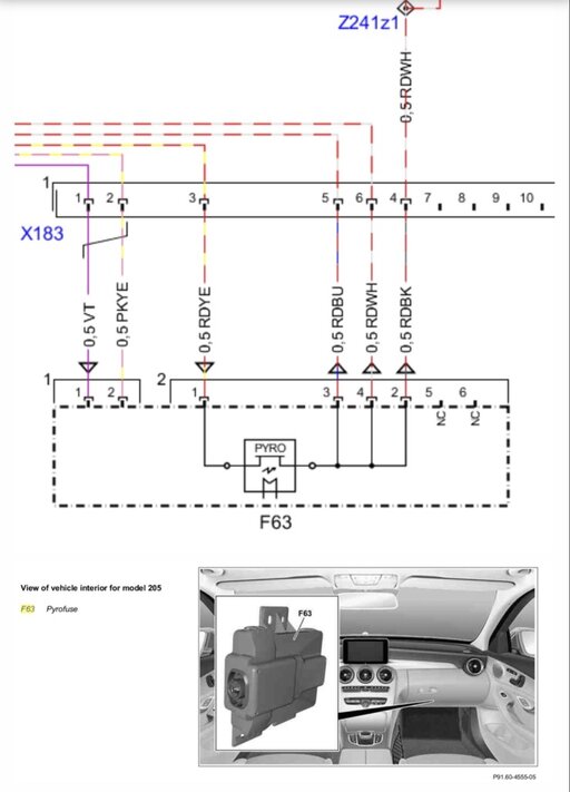

не понятно что вам конкретно надо. на фото нет никаких пиропатронов C30 - пиропредохрантели имеют обозначениe F.

у меня такая же ошибка на автомобиле P1CB400
Нашел что проблема может быть в такой штуке как на фото , но на фото она с glc.
Хотелось бы понять где она стоит на моем авто .

в ксентри более подробные картинки можете посмотреть. если, конечно в нём проблема... ошибка пиропатрона есть?
