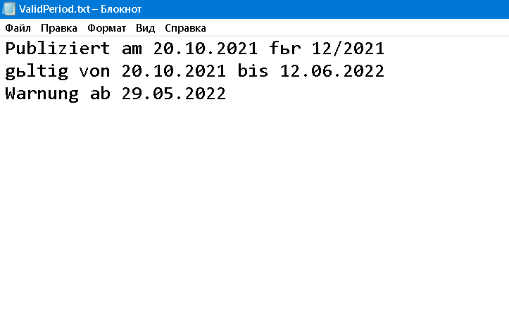

срок годности ксюхи полгода с момента релиза, после этого НОВЫЕ аддоны не приходят, только те, что ей положены, да и сама ксюха считает себя старой и просится обновиться на актуальную версию, все же просто.
там где то лежит файл со сроком годности конкретной версии
например последний аддон на версию 06.2021 прилетел в конце декабря и больше новых не будет, то есть можно убрать аддон центр из автозагрузки и забыть о нем
