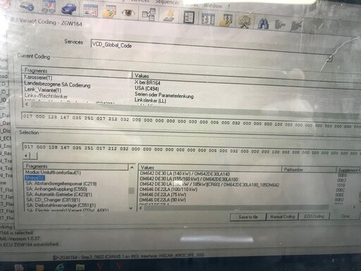

в гетвэе можно поменять модель авто 164.825 как сейчас. На 164.823 ?
в кодировках нашел cr60
но немного не то. У меня 195 kw 642 LS должно быть

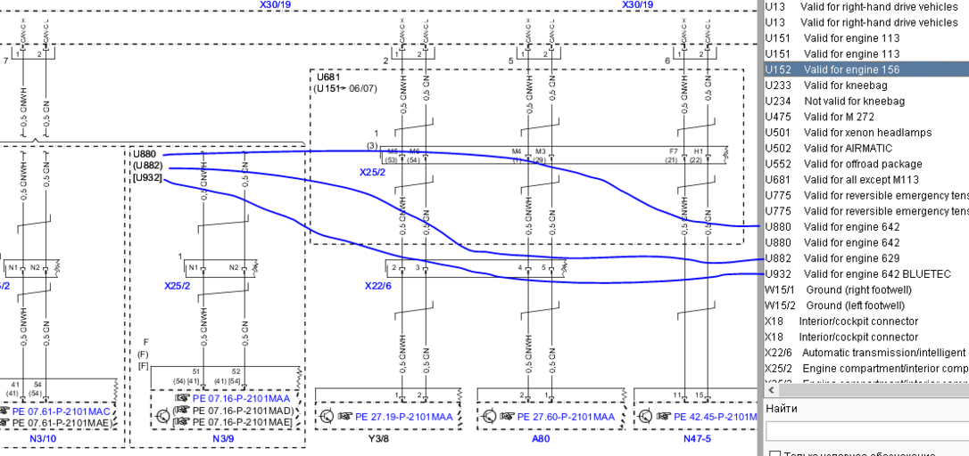

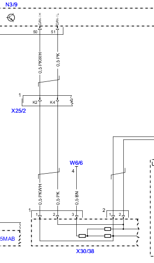

подключил cr60ls к машине только питание и кан в 41 и 54 пины.
моторник ругается что не видит ни кого по кану.
у меня был блютэк, а я делаю не блютэк.
судя по схеме X30/19 я должен перекинуть кан на 51 и 52 пин
на схеме же моторника кан на 50 и 51 пине
если смотреть распиновку 166 кузова, куда ставился этот моторник, там кан на 42 и 55 пине
и вот кому верить...
