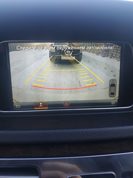

Терпение и труд всё перетрут. Закодировал, работает.

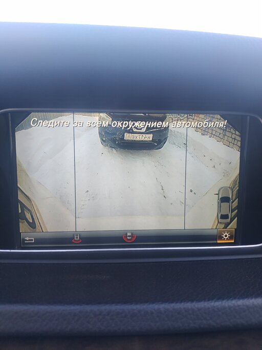

у пассажира очень плохо получается читать - только писать видимо
подсказываем: кодировки RVC218 надо писать ТОЛЬКО ВСЕ и все подряд заканчивая контрольной суммой даже если менял только одну из них
если записать не все - ошибка "не верная кодировка" не уйдет.
удачи

Подсказываем: кодировки RVC218 надо писать ТОЛЬКО ВСЕ и все подряд заканчивая контрольной суммой даже если менял только одну из них
удачи
