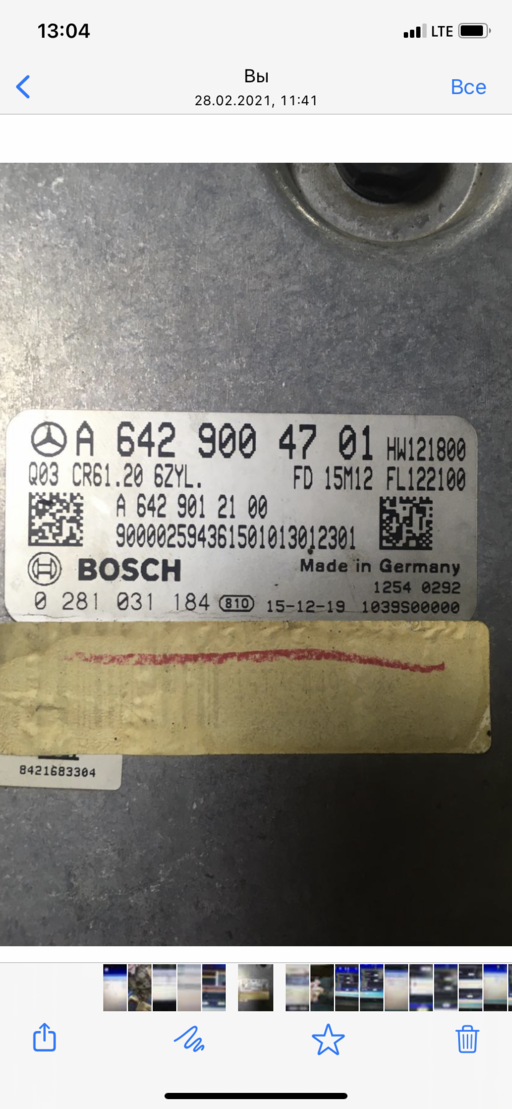

GLS w166. WDC1668241A732321. Машина приехала по проблеме падания в аварийный режим. Фиксируется ошибка P2080FA- Датчик температуры 1 « Система выпуска ОГ» когда авто движется по трассе на большой скорости с полностью нажатой педалью газа. Температура фиксируется тоже выше заданной. Через действительные значения датчик показывал температуру но авто было горячее и сравнить с уличной я не мог. Ошибка сохранённая повторялась 5 раз. Из разговора я понял что программно отключена SCR и ТЮН. Теперь я хочу откатить обратно, но человек не хочет восстанавливать SCR. Существует ли это авто без SCR? (Ездит с зимы с прошивкой появилось только сейчас.)
