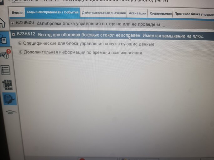

Доустановил камеру на лобовое mono 2229004608 - ошибка по обогреву b23a812
Ibrahim

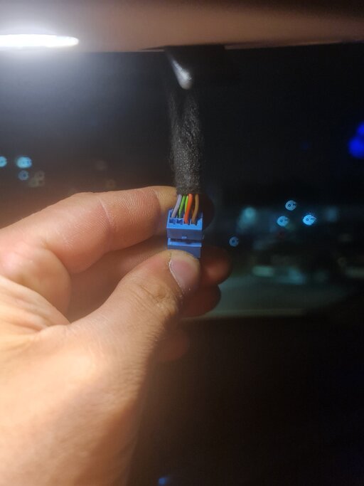

Здравствуйте. Доустановил камеру на лобовое mono сначала ставил A2229007413 камеру после поставил А2229004608 в xentry выдаёт ошибку по обогреву. Обогрев не в обрыве 23 Om сопротивление.
Или это связано с зеркалами?

Да
1 4 к5 6 подлюччил
Ушла ошибка осталась по калибровка ошибка

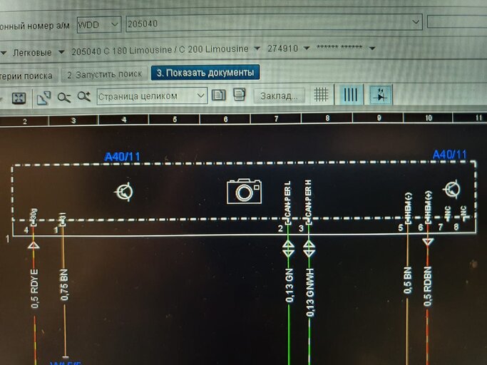

По этой схеме делал
Завтра перепроверю
