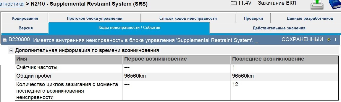

Блок SRS, периодически возникает ошибка b220800 : Неисправность система удержания пассажира.
По проверкам xentry - проверить разъёмы - проверил, передёрнул, не помогло.
Екотом после разблокирования блока SRS (orc172) - ошибка стирается (через xentry - не стирается).
Через неделю-две опять та же ошибка (авто используется каждый день).
В чем может быть проблема?
надо смотреть на что жалуется конкретно, блок в дефект может уходить из-за внешних причин. для этого нужна нормальное название ошибки. автор хеработой какой-то через екот занимался, что через ксентри делается, и ноль информации сюда принёс.
Добрый день!

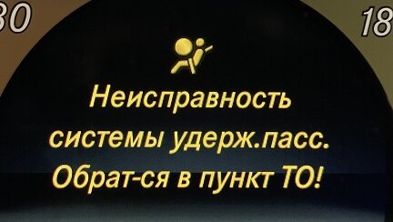

Авто тоже, ошибка таже - B220800 внутренняя неисправность в блоке SRS. Возникает раз в несколько месяцев. На днях стер ошибку, но на щитке теперь красный "беременный мужик" мигает и не гаснет. Ошибок по xentry нет. АКБ отсоединял на час. Кода U10 - отключение подушки пассажира нет.
Прошу помощи.
