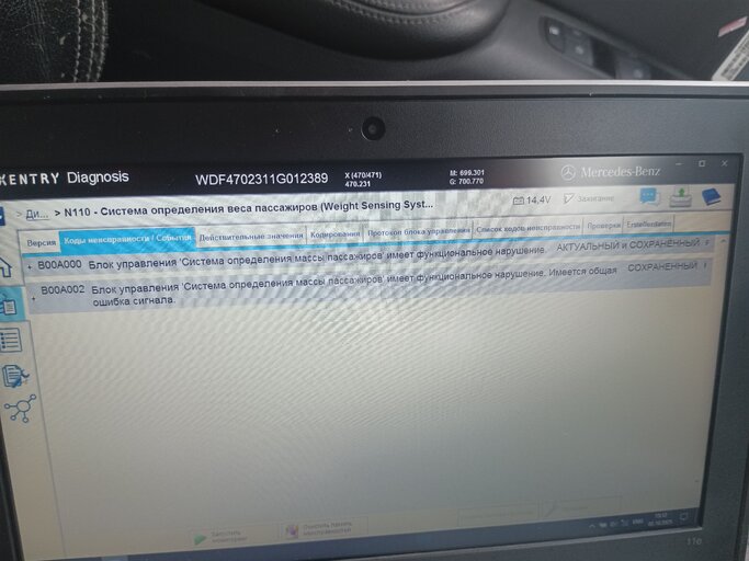

Мерседес X470 отключить датчик определения веса пассажира ошибка Wss B00A000

Максим, а других не будет. Самая головоморочная B00A00. И никто не могет понять природу ее возникновения.

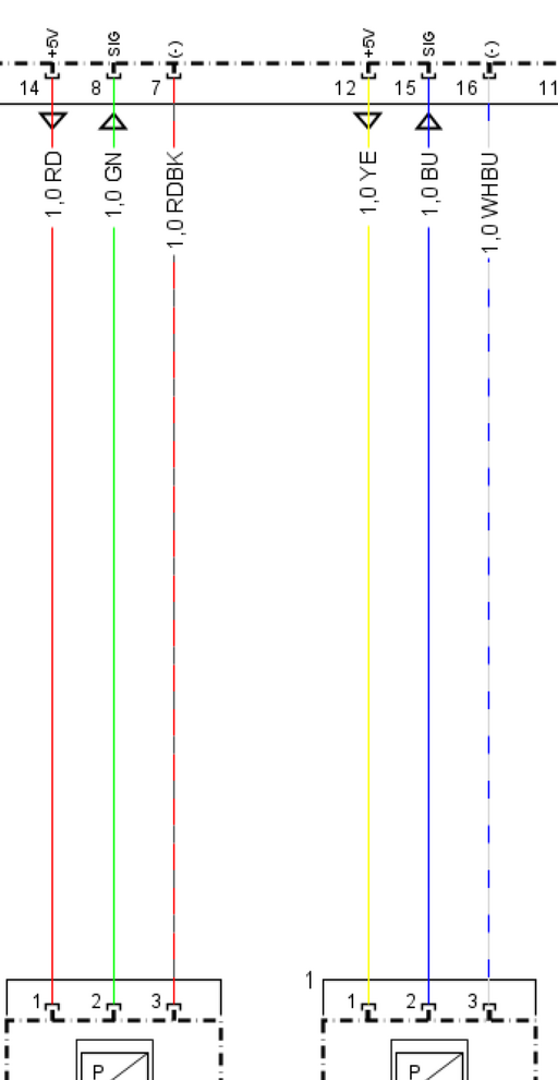

Тогда нужно обратиться к автоэлектрику , а если по существу , то нужно открыть схему , понять кто участвует и проверять все компоненты по очереди и обязательно найдется то что не работает или работает не должным образом

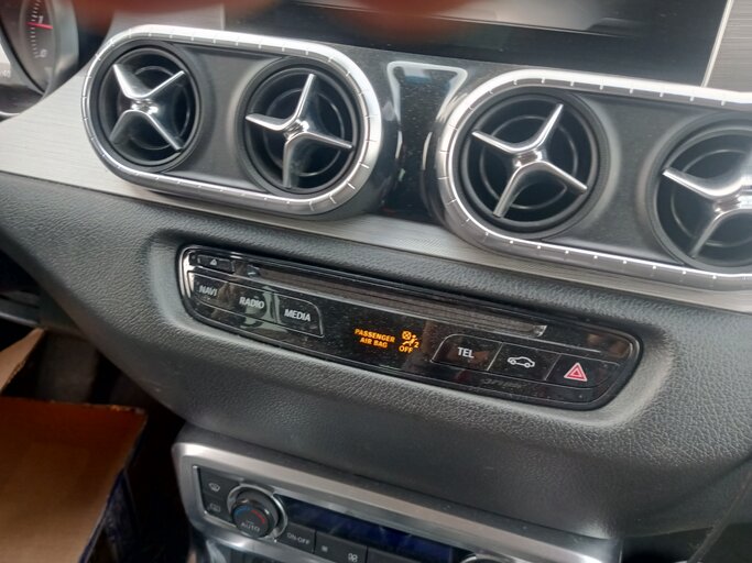

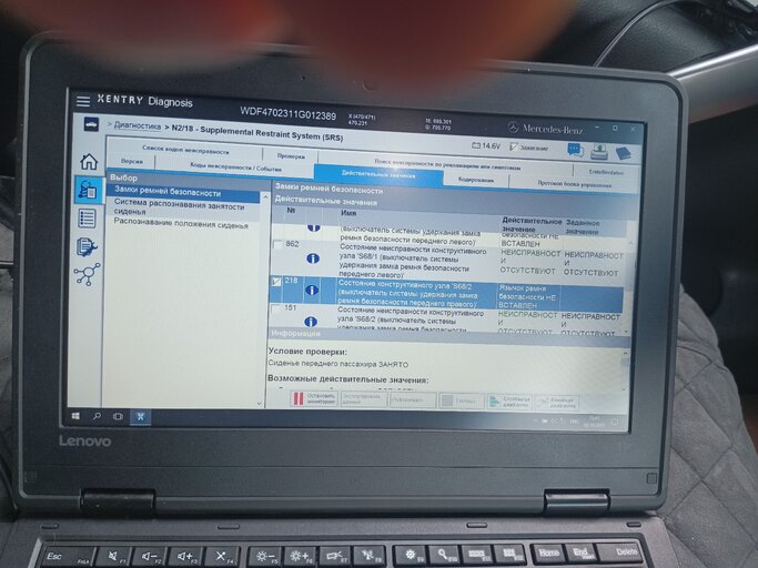

Просто получается, что ошибка есть и в тоже самое время если пассажир садится, то ошибка висит, но ещё загорается ошибка не пристегнутооо ремня. Т. Е. Система видит, сто человек то есть. Я логики понять не могу.
А тест какой?
Xentry пишет, что наличие пассажира не определено.
По наличию пассажира оказаллсь все прсто, потому как в обоих передних сидениях все таки есть маты. Отвечает за это блок В48/5..Только в схемах в wis его нет.

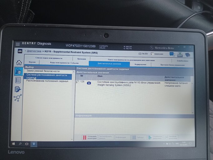

Тепер по весу пассажира.
Замерил опорное напряжение на датчиках, получается такая хрень, без датчика оно ровно 5 вольт, а как подключаешь датчик падает до 1.8. На сигнальном проводе гдето 1.09. При этом я садился на сидение и это напряжение не меняется от слова совсем. Кто нибудь может сказать, это нормально, что опрное напряженя падает?
Все не так. Перемерил по схеме. На снятом разъеме красный - красный с полоской 1 вольт. Красный зеленый минус четыре, зеленый красный в полоску пять вольт.
С подключенным датчиком, также один вольт, а зеленый красный в полоску 1,7 с копейками. На сиденье сажусь так же 1.7.
Походу все таки с блоком беда.
Я на днях через vpn задал вопрос по этой ошибке на google. co. uk. Инфы мало, но мужик один написал, что у него на спаром блоке напряжение было один вольт, он типа блок другой поставмл и так же остался один вольт.
Я сейчас на переднем мерил. Сейчас померяю на втором при снятом первом
Снял разъем с переднего, на втором все также.питающее один вольт, на сигнальном 1.7.Снял второй разъем, вообще напряжение питающеепропало на обоих разъемах. А между сигнальнвм и минусом попрежнему пять вольт на обоих разъемах.
