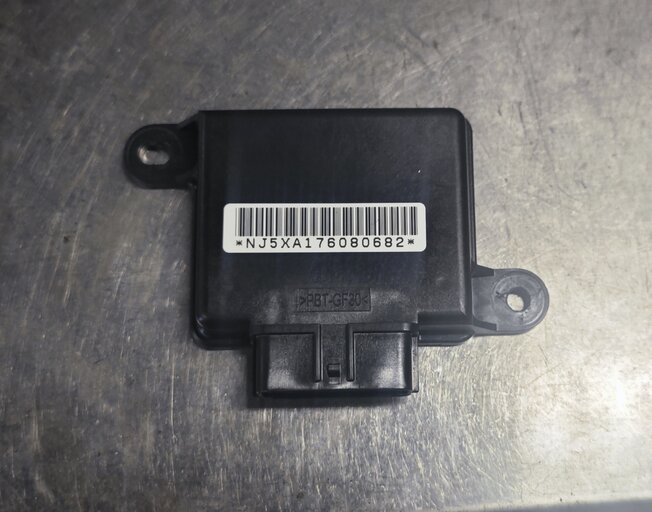

вообщем это ниссановское дерьмо, на фото - блок распознавания веса и два тензодатчика. из-за глюков датчиков - сбивается калибровка блока и его не откалибровать. рекомендация- замена этого блока и датчиков. или нулить блок чистым дампом, калибровать вес и менять датчики. или не менять датчики, потом снова делать.
там блок OCS с eeprom 93с56
вот ниссановский документо по ремонту, там нет ничего про флэш - только калибровка. возможно это без разбора можно сдеалать заменив сенсоры.
