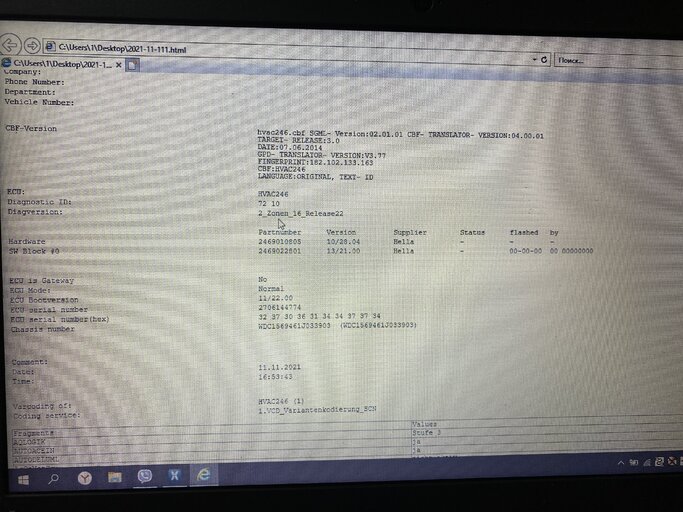

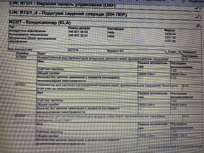

Всем привет! Продолжаю поправлять по электрике GLA после пожара. WDC1569461J033903. Вопрос по печке)) Короб печки был заменён. Но был поставлен без сервопривода в ногах у водителя))) соответственно висит ошибка по нему и нормирование не проходит. Как отключить код 581? В кодировках полазил нечего не нашел(( или надо софт менять?
