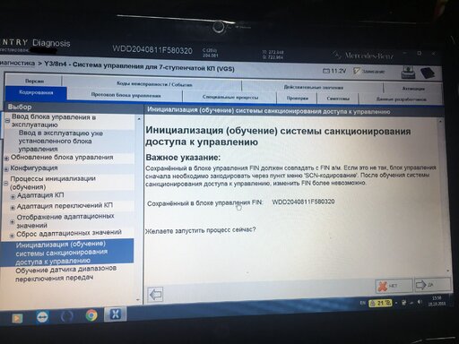

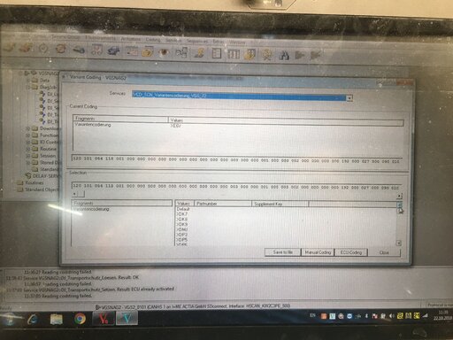

Поставил vgs второй серии (как по штату) поставил прошивку через ведьму от 220.175 (заднеприводного). Все встало как родное, никаких ошибок. Делаю тестовую поездку и коробка уходит в аварию. Ошибка по несовпадению передаточных чисел акпп и заднего моста. Ну конечно на 220.175 задний редуктор 2.65, а у меня 3.06. Тут все ясно. Покапался пару часов в веб партс нахожу похожую машину (204.081) акпп 722.9, привод полный, передаточное совпадает.

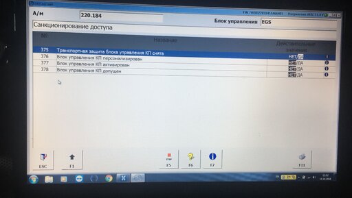

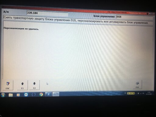

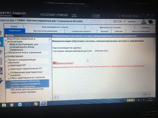

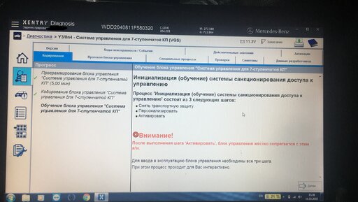

Проблема номер 2. Нужна плата третьей версии, на вторую прошивка скорее всего не встанет. Ставлю новую плату, нахожу прошивку от 204.081 пытаюсь залить ведьмой, но что-то не получается. Подключаю напрямую Xentry, ввожу вин от нужного мне 204го и делаю успешно сцн. В плату прописывается вин номер 204го. Персонализация и активация не проходит, но это было ожидаемо вин номер платы и замка разные. Подключаю абритус, чтобы изменить вин (всегда получалось) и его никак не изменить. На этом я остановился. Коробка ездит переключает все передачи, но с пинками по каждой передачи, как на повышение так и на понижение. Идеи у меня кончились.
Может кто сталкивался с таким или идеи есть какие. Приму любую помощь.![4DABF2FD-6844-4273-B506-60E5F2284BB9.jpeg 4DABF2FD-6844-4273-B506-60E5F2284BB9.jpeg](https://benzpro.ru/forum/data/attachments/0/590-07d8c99ab1744c0d2bc448e775b97eb6.jpg)
