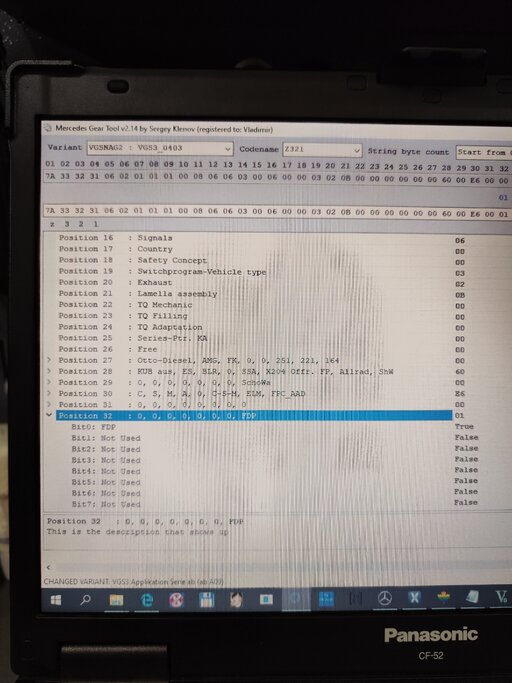

Процесс замены 722.6 на 722.9 прошел успешно , единственное что не получается сделать это понять какой бит в каком байтике поправить чтобы начало полноценно работать функция SA483 (Пакет функций управления динамикой движения )
Опция доустаровленная , и когда включали её на EGS53 после доустаровки, то получилось найти и поменять в 29 байте 4 бит и все заработало как заложено заводом , то есть при включении на панели управления кнопки спорт машина активирует эту функцию и на приборке меняется режим на S
Сейчас же эта кнопка не работает а режимы переключаются так, как на обычном авто кнопкой у рычага переключения
в Mercedes Gear Tool в в 32 байте нулевой бит именно FDP , то есть fahrdinamicpaket, но после его включения нихера не заработало
нужна помощь в определении этого бита , где он тварь живёт )
или может у кого есть кодировочка VGSNAG2 с этой функцией SA483
Буду признателен любым соображениям
подряд всё менял? если нет - смотри обозначение того, что менял.
