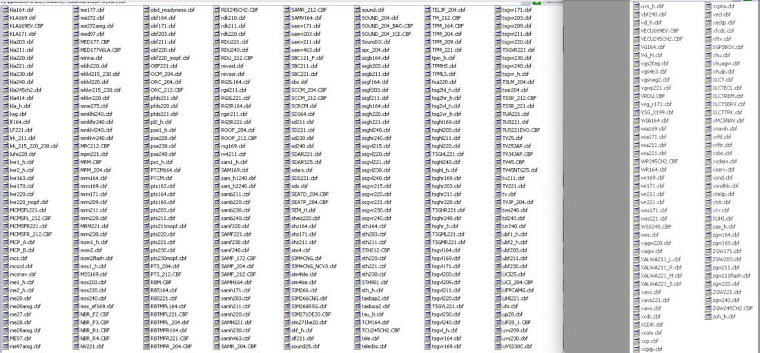

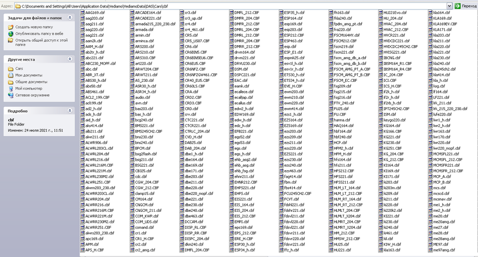

Привет, подскажите в какой cbf лезть, чтоб сделать, чтоб не пришлось удерживать кнопку памяти сидений, а можно было нажать/отпустить и сиденье и остальное продолжит двигаться по памяти. Нашел видео на ютубе, где человек через vediamo делает, чтоб кнопку памяти сидений не приходилось удерживать пока сиденье и все остальное движется, а можно было нажать/отпустить. В видео показано как делать для w212, 204, 221. В нем человек заходит в cbf SEATD172/SEATP172(блок на левой/правой двери). У меня есть только cbf SEATD_204/SEATP_204. В них зайти не получилось. Пробовал еще в tsgvl(почему в tsgvl - открыл дас, зашел в блок tsg пер. лев и открыл версию блока управления. Напротив строки блока управления было написано tsgvl, вот и попробовал cbf с таким именем пооткрывать в vediamo) разные cbf заходить, но тоже не вышло.
Автор видео говорит, что это можно проделать на любом mercedes с памятью сидений. Не подскажете, в какой cbf мне необходимо зайти, чтоб активировать данную штуку?
Ниже прикрепляю список cbf, которые вытянул для легковых авто находящийся по пути: F:\Programme\DAS\COMDAT\pkw\cbf
SEATD172 -> SEAT D172 -> SEAT D 172 / SEAT P 172
SEAT = сиденье
D = Driver
P = Passanger
и пну опять - вопросы какие блоки куда входить - обсуждаются и написано в теме - поиск CBF
tsgvl
TürSteuerGerätVorneLinks
TürSteuerGerät Vorne Links = Door Control Unit Front Left
