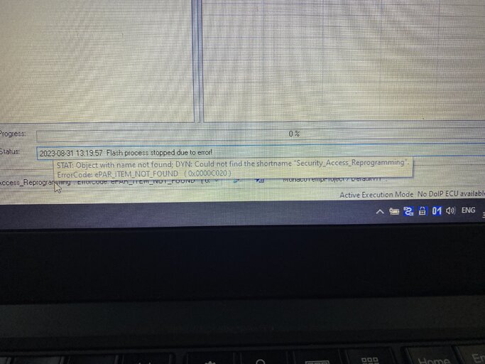

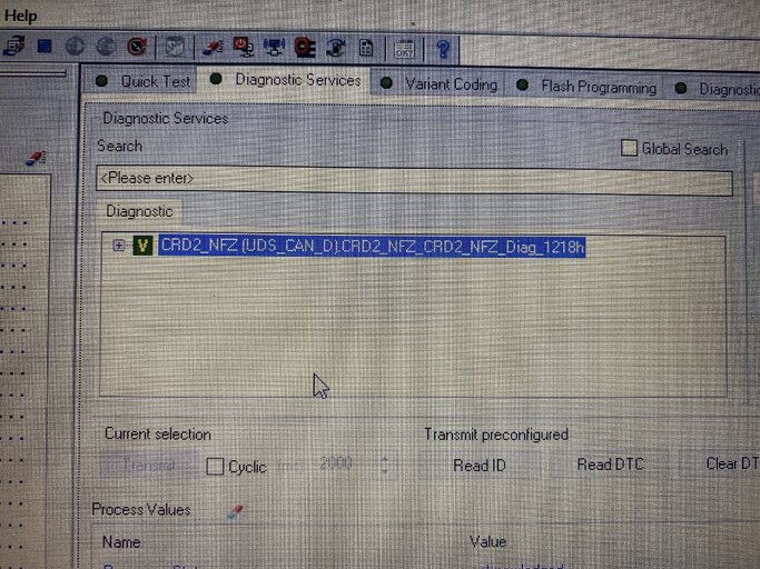

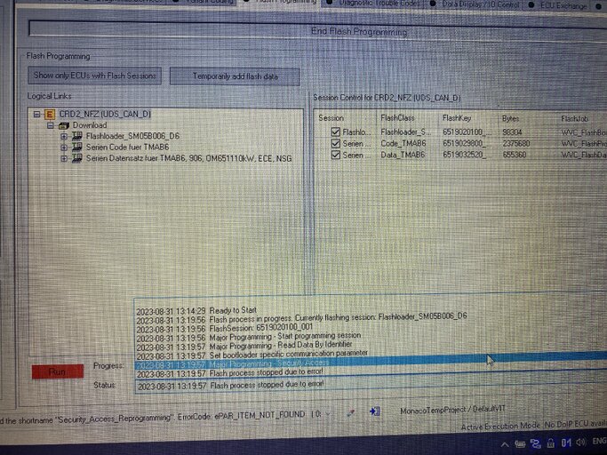

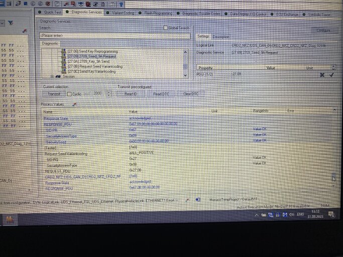

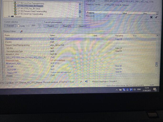

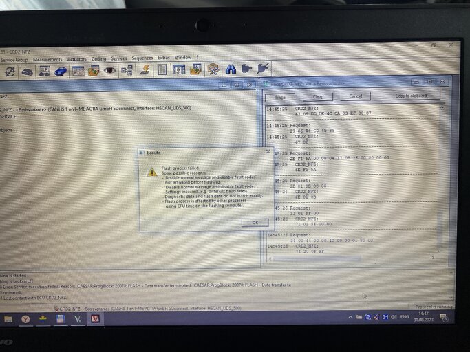

Всем привет! Открываю сессию в Монако CRD2_NFZ.sir-d. В security есть 27 05 ( reprogramming) но не отдает сид ( not acknowledged) считаю ключи OB и 9A, reprogramming так и не появляется, подкидываю 3 файла smr f, попытка прошить и вываливается с ошибкой( на фото) после этого если перейти в диагностик сервис, блок начинает отдавать Сид reprogramming, считаю ключ блок его принимает. Очередная попытка прошить заканчивается той же ошибкой. Понимаю ошибка с безопасностью. Направление понимаю а что делать с этим не знаю. Прошу подсказок. Спасибо за понимание!

сотый раз - НАХРЕНА ВЫ ЛЕЗЕТЕ В КАКИЕ_ТО СЕКЮРИТИ? это всё считается АВТОМАТОМ при программировании в процессе процедуры программирования ЕСЛИ эти функции физически присутствуют (расчёта) в SMR-D. (у вас в логе - отсутствие функции).
направление традиционное - взять SMR-D/CBF с калькулятором внутри. и не тыкать никакие лишние кнопки.
вариант блока тоже должен быть определён ПОЛНОЦЕННО.

Где взять мне такой фаил? У меня его нет! Может вы поделитесь? А если не присутствуют функции расчета в SMR-D наверное можно открыть из в рукопашную?

Попробовал через ведиамо блок в Буте! Ошибки те же самые) Чего я и боялся к сожалению(

ни ведиамо, ни DTS тебе ничего не зашьёт если в файле нет калькулятора.

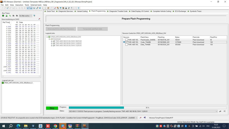

Посмотрел я по удаленке эту машину.
Через ведиамо 5 через vsb или cbf программирование не начинается даже.
Команда разблокировки не проходит, но, возможно, это связано с тем, что блок в буте.
Через монако 8.16 через SMRD прошивка также не стартует
Через монако 8.16 через CBF прошивка стартует, но прерывается. После этого попробовал каждый файл отдельно, бут прошился нормально, CODE разрывается примерно на 40%, DATA отдельно не стартует.
И еще, прошивка очень долго идет, 30% шьются где то 20 минут, хз почему, делал через VPN.

Если идеи кончатся, пишите, попробую, чет совсем непонятно, 5я веди и Sdconnect никогда не подводили. Или у вас может флеши битые. Что они тупо не лезут, может скачано криво.
