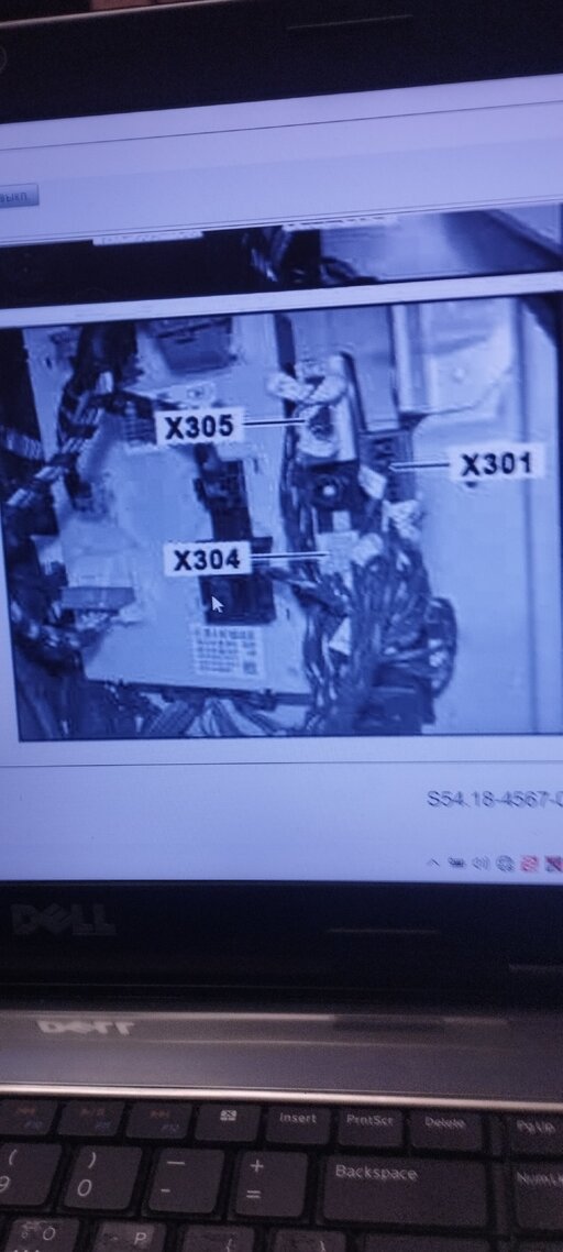

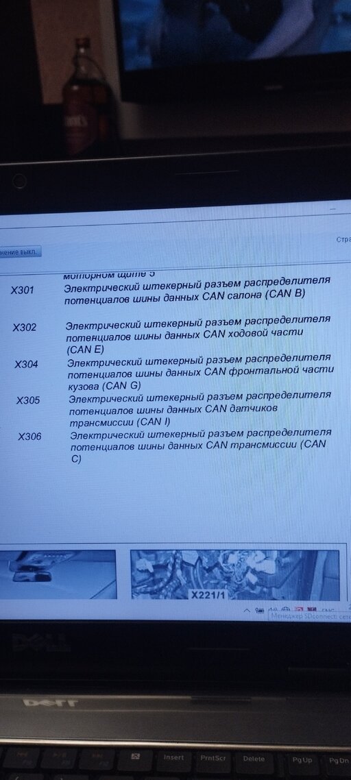

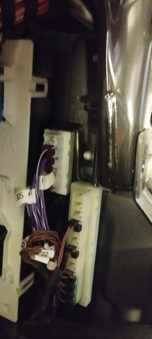

HU447 Камера заднего вида w447 нет canG ,есть canI(X305) возможно ли подключить через нее?

Установил камеру штатную с крышкой нет canG(X304),есть canI(X305) возможно ли подключить через нее?

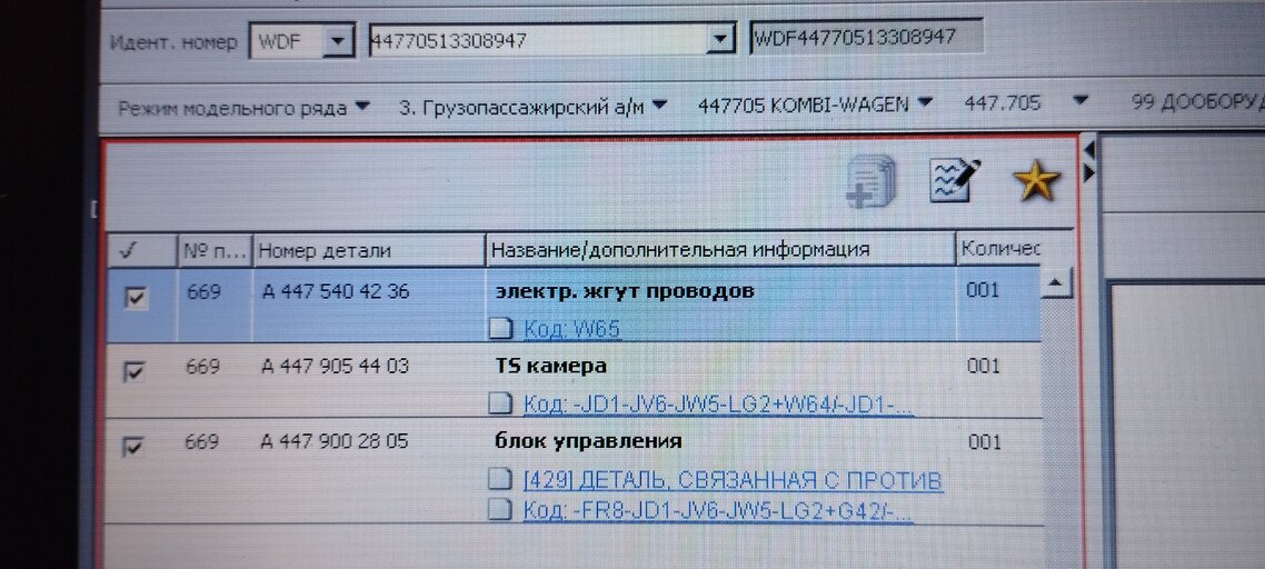

по документу - у вас не хватает в машине кана нужного, ничего не сделать - замок менять только, что сейчас не сделать.

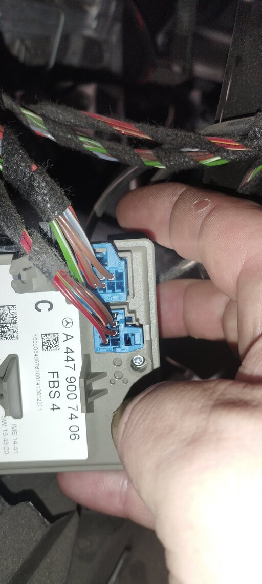

посмотрите на замке 6 и 12 контакты есть если - может тогда повезло, но даже по EPC для вашей машины в комплекте с камерой указаны с сопутствующих запчастях - замок.
A4475404236 - проводка
A4479054403 - комплект камеры
A4479002805 - замок.
