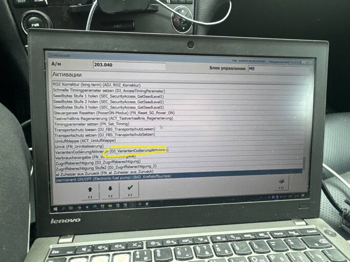

Rock-007 Постоянный Мар 10, 2025 #46 Данные для разработчиков Активации Полныц список всех активаций Затем Вложения IMG_8053.jpeg 168.5 KB · Просмотров: 30
Rock-007 Постоянный Мар 10, 2025 #47 Потомменете в кодировках что нужно сохраняете Потом опять данные для разработчика активации,полный список всех активаций и выбираете Вложения IMG_8054.jpeg 168.5 KB · Просмотров: 29
Mercik190 Постоянный Мар 10, 2025 #48 Rock-007 сказал: Данные для разработчиков Активации Полныц список всех активаций Затем Нажмите, чтобы развернуть ... во тебе не лень))), но теперь то уж точно закодируют, а то тема затянулась.
Г Гоша Новичок Мар 10, 2025 #49 Rock-007 сказал: Потомменете в кодировках что нужно сохраняете Потом опять данные для разработчика активации,полный список всех активаций и выбираете Нажмите, чтобы развернуть ... Огромное Спасибо!!! кодировки все меняются и сохраняются, разжевано все, только осталось проглотить,
