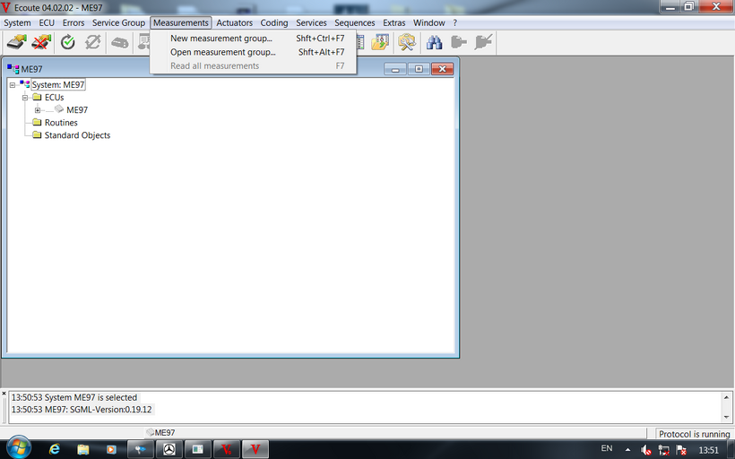

VEDIAMO Логи как записать с помощью vediamo?
В верхнем меню выбрать Measurements
откроется окошко
туда перетаскиваешь нужные для измерения значения.
Есть ещё Service Group рядом.
Там можно активации делать для выбранных функций (чтоб не искать)
и записывать параметры в виде графиков.
при перетаскивании элементов спрашивается - что создать. таблицу, график, полосочные диаграммы или ещё что.
