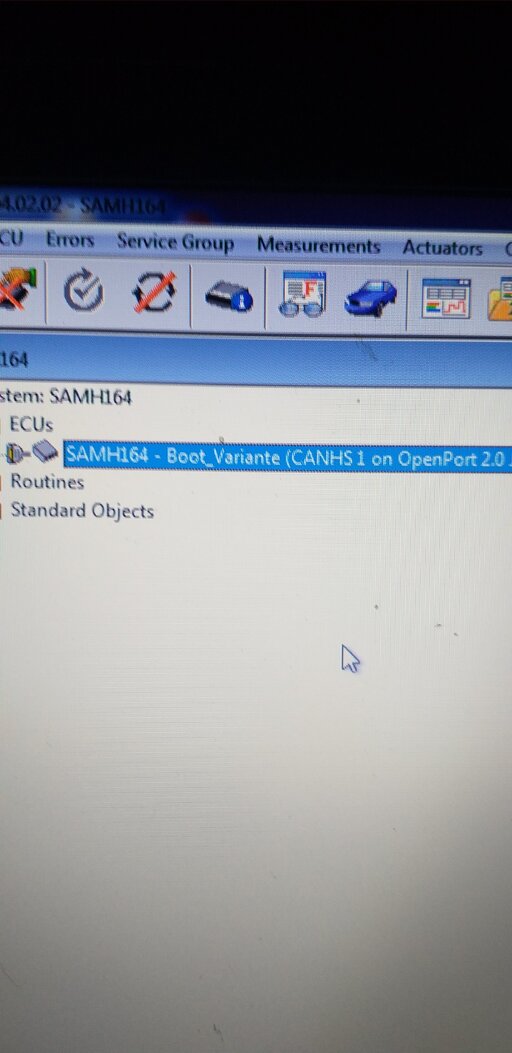

Всех приветствую. Подскажите, после неудачного обновления ПО, задний sam (w164) упал в Boot. Vediamo при прошивке пишет Брокен офф. Как теперь залить актуальное ПО в блок?

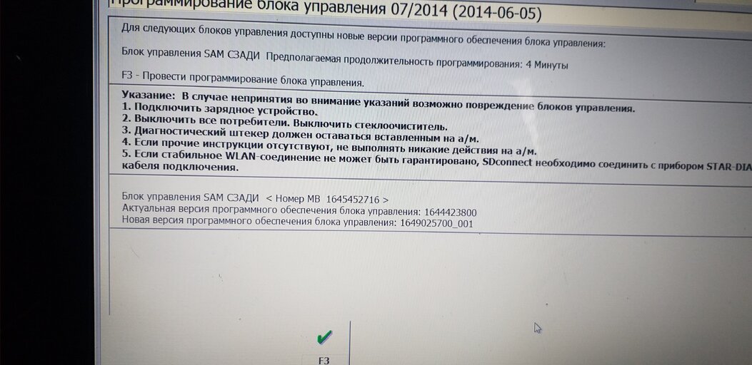

В первый раз DAS offline и предложил новую версию прошивки
Только во время прошивки вылетает ошибка на 5 секунде

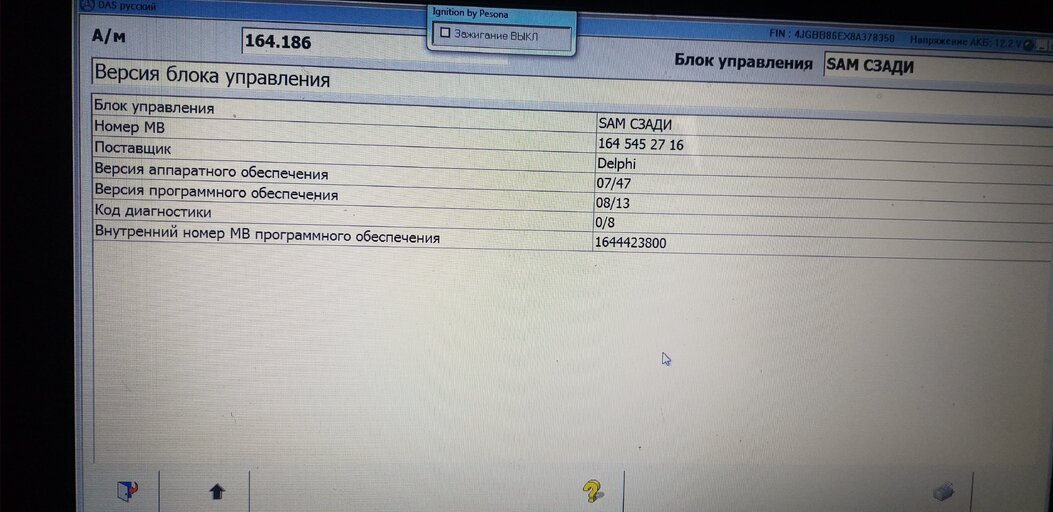

Поменял задний sam, чтоб диодные фонари поставить. Всё работало, никаких ошибок. Но хотелось новое ПО для своей машинки поставить. (Прежде уже обновил на своей машине панель приборов, климу, передний sam)
DAS 2018, vediamo 4, open port.

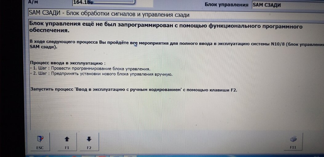

Das сам предлагает новую версию прошивки, но при обновлении выдаёт ошибку. Теперь блок выходит на связь, но при этом ничего не работает. Фото ошибок сейчас не могу скинуть, рядом нет компа.
